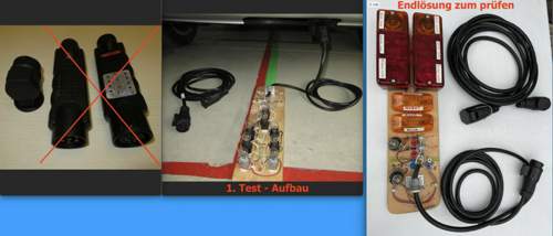

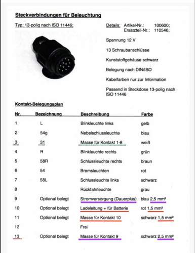

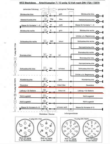

Mit einer 12 Volt Glühbirne zuerst die 13-polige orig. Stedo an deinem W212 durchprüfen.
Dann den vorh. Adapter 13 auf 7 einstecken und wieder mit der Glühbirne prüfen.
Die entspr. Anschlußpläne habe ich beigefügt.
p.s.:
beim prüfen (2.Person erforderl.) Zündung Ein und entspr. Pedale & Hebel aktivieren.

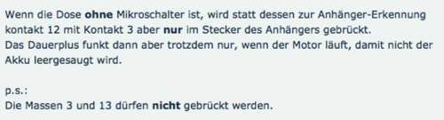

Bei meiner AHK ist kein Schalter in der Dose, die Erkennung geht m. W. über den Wiederstand der Blinker, einfach mit Adapter testen!
Wenn am Anhänger nichts geht fehlt ev. Masse die er sich bei anderen Autos über die Kupplung holt.
Test am anderen Auto ohne ankuppeln!

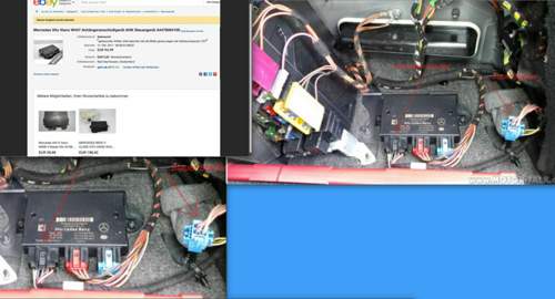

Falsch stimmt nicht was du erzählst, ich habe zig mal W212 Kupplungen und Leitungssätze zerlegt es gibt kein Schalter in der Dose.
Die Erkennung erfolgt im Anhängeranschlussgerät /Steuergerät.
Stimmt genau ... die Mikroschalter waren viel zu störanfällig über die Jahrzehnte und wurden in der Neuzeit durch die Erkennungs-Module abgelöst.
Der gleiche Schrott im Fachhandel sind die LED-bestückten Prüf-Adapter, welche durch ihre zu geringe
Stromlast die Anhänger-Erkennung überhaupt nicht auslösen können.
Alles nur Not - Behelf !
Einzige Prüfmöglichkeit ist eine Bestückung mit entspr. leistungsstarken Glühlampen -5 Watt bzw. 21 Watt
mit den entspr. Strom von 0,5 bis > 2 Amp. und einem 5 m langen KFZ-Verlängerungskabel um nur einer Person welche auf dem Fahrersitz Platz nimmt - die Funktionsprüfung der E-Anlage zu ermöglichen.
