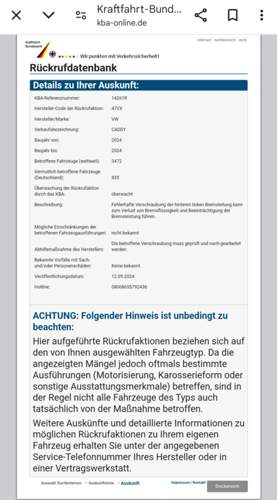

Bei den Caddys die bereits in der Auslieferung waren ist die Auslieferung in ganz Europa gestoppt. Es wurden Undichtigkeiten bei den Bremsleitungen entdeckt und kommuniziert , dass noch keine Lösung vorliegt. Also wie lange VW an dieser Lösung brütet steht in den Sternen. Immerhin haben Sie es gemerkt. Besser jetzt wie während der Nutzung.

Hier die Info zum Rückruf vom Kraftfahrtbundesamt
Jetzt bin ich Dir sehr dankbar dafür, dass Du diesen Rückruf des Kraftfahrtbundesamtes gefunden hast.
Mein Caddy sollte diese Woche eigentlich zugelassen werden. Daraus wird jetzt nichts. Mein Händler hat mir natürlich nichts von diesem Rückruf erzählt. sondern nur gesagt , dass bei meinem und anderen die Auslieferung gestoppt wurde. Zu früh gefreut.
"Eben haben wir eine E-Mail von unserem Hersteller erhalten, dass bei den Caddys ein sofortiger Auslieferungsstopp gilt. Darunter fällt auch leider Ihr neuer Caddy.
Grund dafür ist ein Fehler beim Verschrauben der hinteren Bremsleitung. Dies kann zu Undichtigkeit am Anschluss zum Bremsschlauch führen..
Momentan gibt es dafür noch keine endgültige Reparaturlösung.
Sobald dieser Fehler aber behoben ist, werden wir schnellstmöglich ausliefern."
Zitat aus der Mail
