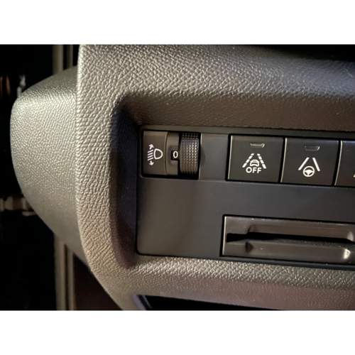

Hallo Zusammen Problem besteht darin, wenn ich auf einer langezogenen Landstraße unterwegs bin und das automatische Fernlicht wegen einem anderen Fahrzeug sich automatisch ausschaltet, das dann mein Abblendlicht wenn es richtig dunkel ist bei ca. 30 m komplett aufhört auszuleuchten. Ich befürchte dann wenn ein Tier oder sonstiges auf der Straße steht ich es zu spät sehe. Am Wochenende fuhr ein anderes Auto auf gleicher Höhe neben mir und da habe ich mal gesehen wie ein Abblendlicht funktionieren kann. Da hat das Abblendlicht viel weiter ausgeleuchtet wie bei mir
Hat hier jemand einen Tipp für mich oder muss ich in die Werkstatt?

Sicher dass er Full LED Scheinwerfer hat?
Mein C5 Aircross von 2020 hat simple H7 und nur das Tagfahrlicht ist LED. Zur Leuchtweite gibt es dann Links unten einen Drehknopf der sollte auf 0 Stehen 1-5 ist für Beladung.
LG Boris
Beim Full led gibt's keine rad zum einstellen.

@musiksergioo
Warum habe ich dann bei meinem C4 lll Shine Bj. 2021 mit LED-Scheinwerfern, nix H7, ein Einstellrad, sowie auch mein Kumpel bei seinem Renault Arkana Bj. 2023?
Du kannst es am scheinwerfer einstellen, mit glaube ich 7ner imbus. Da sind 2 einstellschrauben pro scheinwerfer, Oder mit einem tester. Kannst höher drehen lassen.
Habe ich auch gemacht bei meinem mit LED scheinwerfer. Eine Schraube für die Höhe und die andere nach rechts oder links. Fahr am besten vor die Wand wenn es dunkel ist und drehe beide scheinwerfer gleichzeitig hoch zähle dabei die Umdrehungen.
Weil unter 2000 Lumen keine Automatik verbaut sein muss - somit spart man in der Großserie, weil alle das Stellrad haben.
Dann hätte man sich auch die Scheinwerferreinigungsanlage sparen können - die ist auch erst Pflicht ab 2000 Lumen.

Hi ja indem ich mit meinem Kumpel mit einem Sechskantschlüssel die Lampe soweit hochgestellt habe wie das Referenzfahrzeug was daneben gestanden hat.

Das Auto ist Nagelneu gewesen Die Werkstatt hat diesen auch auf der Bühne gehabt und mir erklärt es wäre alles in Ordnung. In Ordnung war es für mich, nachdem ich es selber eingestellt habe. Bis jetzt hat mir noch keiner eine Lichthupe gegeben :-)
Das System hat eine automatische Leuchtweitenregulierung. Die Höhe der Lichtkegel wird entsprechend der Fahrzeugbeladung angepasst.
Bei einer Funktionsstörung wird diese Leuchtweitenregulierung u.U. außer Kraft gesetzt und das System stellt die Scheinwerfer in die niedrigste Position. Es wäre daher interessant, ob zum Thema Scheinwerfer etwas im Fehlerspeicher (BSI-Steuergerät) steht.
