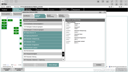

Hallo an Euch, ich hoffe Ihr könnt mir weiter helfen....?
Ich fahre einen F10 550iA aus 01.2011.
Da jetzt immer nach ein paar Minuten fummeln am Auto die Meldung angezeigt wurde, Batterie Tiefentladen" checkte ich dies und bekam heraus da die Zusatzbatterie für das 24V Bordnetz am Ende ist, OK; nach gut 7 Jahren plausibel....
Kurzum baute ich am Samstag die nur ein, registrierte sie und bin anschließend noch eine schöne Strecke gefahren.
Danach machte ich eine Kontrolle des Ladezustandes, der war bei 89% und so war ich auch zufrieden, denn vorher hatte ich immer nur noch um die 40%....
Am Sonntag und heute bin ich jeweils ca. 100 km gefahren, bei dem schönen Wetter kein Licht, keine Klima, im Prinzip nur die Lüftung und das Tagfahrlicht in Betrieb.
Heute checkte ich nach meiner Fahrt nochmals den Ladezustand und war überrascht das dieser nur noch bei 50% stand und die Bemerkung "Batterie nachladen".
Ich hoffe Ihr könnt mir sagen warum das so ist?
Die Hauptbatterie (Original BMW 90AH AGM) ist knapp 3 Jahre alt, ich bin davon ausgegangen das der Wert vom Samstag mit 89% Ladezustand annähernd gehalten werden kann?

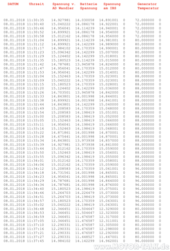

Ich hänge einmal ein paar Messdaten der Bordspannung bei, vielleicht kann jemand daraus etwas erlesen, für mich liest sich das jedenfalls normal, nur kommt es mir vor als ob die Batterie nicht geladen wird.
Wie gesagt, Samstag waren es 89%, Sonntag nur noch 60% und heute gar nur 50% Ladezustand und das trotz gut 100 km am Tag.
Die Ruhestrommessung der letzten 24h war i.O., den Rest hänge ich als Foto und PDF einmal bei.
Ich Danke Euch schon einmal für die Vor-und Ratschläge.

Ich habe heute einmal die Batteriespannungen gemessen, die 90AH zeigt 12,6V und die 12AH 13,1 beides im "aus" Zustand, bei laufenden Motor liegen 14,7 und 14,8 an der Batterie an, alles mit dem Messgerät gemessen.
Also hier würde ich sagen ist alles i.O.?
Ich habe dann die Batterien abgeklemmt, alle Pole einmal abgewischt, aber da war eh nichts und alle Verschrauben kontrolliert und nachgezogen.
Dann habe ich noch einmal in den ISTA Ladezustand geschaut, die letzte Eintragung von gestern war 49%.
Dan habe ich die Registrierungen der Batterien einmal genau angesehen, die haben glatt die Batterie nicht registriert, da war kein KM Eintrag noch sonst etwas, also so als ob die Batterie von 2011 wie bei der Auslieferung ist.
Daraufhin habe ich sie jetzt einfach registriert, auch wenn sie schon seit Mai 2015 drin ist, dann bin ich auf die Autobahn, im ganzen 60 KM gefahren, den Schlafmodus mit ISTA aktiviert und danach den Zustand erneut abgefragt, siehe da, 91 Prozent, "Batteriestatus in Ordnung"....
Gleich nach dem anlernen hat die Elektronik gemerkt das der Zustand nicht passt und die Leerlaufdrehzahl erhöht, normal sind bei mir im warmen Zustand 550rpm, im erhöhten dann 750rpm.
Kurz nachdem ich von der AB runter bin, an der zweiten oder 3. Ampel ging dann die Drehzahl wieder auf 550rpm runter.
Ich weiß nicht inwieweit das jetzt der alten Batterie schadet, aber so oder so, die wäre ja eh am Ende gewesen wenn sie nur nach Daten von einer 7 Jahre alten Batterie laden würde.
