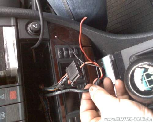

Mittlerweile habe ich folgendes heraus gefunden. Und zwar. Das Becker Radio scheint nicht original zu sein. Denn der Kabelstang (schwarzer 8-Fach Stecker) wurde komplett zerpflückt. Plus und Minus und was da sonst noch so dran ist, wurde vom Vorbesitzer anscheinend umgeklemmt( kabel durchgeschnitten und wieder zusammen getüddelt).
Was wir noch heraus gefunden haben ist, das das Radio irgendwie mit der ZV und mit der Alarmanlage angeschlossen ist, bzw. damit zu tun hat. Trotz Wix-Buch sind wir nicht schlauer geworden, wie nun welches Kabel an welchen Stecker gehört. Auch am Radio (ein billiges Sony mit Kasette) sind keine eindeutigen Kabelbelegungsanweisungen vorhanden.
Jedenfalls haben wir das Radio kurzzeitig zum laufen gebracht. Und nun kommt's: Wenn der Schlüssel aus dem Zündschloss gezogen wird, bleibt das Radio an. Öffnet man aber eine Tür, geht das Radio sofort aus. Wenn die Tür geschlossen wird, und nach einigen Sekunden das Innnenraumlicht erlischt, geht das Radio wieder an.
Der Audi, ist übrigens ein Avant, und war Serienmäßig mit einem CD-Wechsler ausgestatttet. Der Stecker vom Wechsler hat sogar eine Audi Prägung. Aber die Kabelfarben stimmen nicht mit dem Wix-Buch über ein.
Was noch komisch ist, ist das am schwarzen Stecker ein dickes oranges Kabel reingeht das wiederum von einem anderen Kabestrang abgeht. Und an diesem Kabel sind 2 abgeschnitte Leitungen. Eines ist Rot und eines schwarz.

Anbei noch die Bilder vom Radiostecker. Falls jemand ein Bild hat, wie es original aus zu sehen hat, gerne her damit.
mfg
Beekey
so wie die Bilder und schlimmer wird dein KB hinten aussehen!
Dein Kabelbaum am Radio geht garnicht! Was für ein Troll hat den so vergewaltigt?
Als erstes, Kabel in einen neuen Stecker befestigen! Die Belegung findest du in meinem Blog! Die Farben scheinen richtig zu sein, jedoch must du ein Messgerät benutzen, es darf nur einmal Dauerplus und einmal geschaltetes Plus dran sein. Serienmäßig ab Werk ist 2 mal Daurplus dran und das dankt dir Becker mit einem Abschied!
Wenn du das in Ordnung gebracht hast, sollte alles wieder normal lauffen! Wenn nicht Kabelbaum Heckklappe. Der KB in der Hecklappe macht die dollsten Fehler, mich würde es nicht wundern, wenn wegen dem KB das Handschuhfach nicht aufgehen würde!
