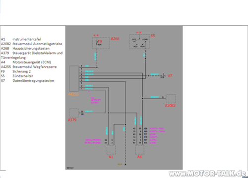

Ich habe ein Problem mit der Wegfahrsperre
seit einem Jahr macht meine Wegfahrsperre im Opel Zafira A starke Probleme. Wenn die Lampe Blinkt und er startet nicht, habe ich den Fehlercode P1612 und P1613, denn P1613 kann ich löschen der andere bleibt und kann nicht gelöscht werden.
War seit dem mehrfach in der Werkstatt und es wurden die Schlüssel neu Programmiert.
dann ging es mal wieder 1 bis 2 Wochen dann wieder nix mehr wieder Werkstatt. Dann habe ich bemerkt wenn ich das Lenkrad von Oben fest nach unten Drücke war der Fehler komischer weise wieder weg, das ging aber nur 4 mal und dann nicht mehr, die Intervalle wurden auch vom ersten bis zum 4. mal immer Kürtzer. Nach dem Ersten mal Über eine Wochen und dann nur noch Tag 5 - 3 - 1 Tag.
Dann habe ich eine Neue Leselupe, Anschlussstecker und Neue Transponder bekommen und die Kabel wurden auch überbrüt. Alls Sicherheit ein Neues Kabel von der Leselupe zum Steuergerät legen lassen das das Signal schickt. 2 bis 3 Wochen alles gut und wieder das selbe Problem.
Alls nächstes wurde das Mstg in Reparatur geschickt, nach dem einbau war 10 Wochen alles gut und dann wieder :-(.
Also noch mal das Mstg an die Reparatur Firma geschickt man hat ja Garantie auf die Reparatur.
Aber nach Überprüfung kein Fehler auf dem Mstg gefunden alles ok.
Jetzt habe ich was raus gefunden ich muss komischerweise das Ladegerät anschlichen und die Batterie noch mal 12 Stunden laden lassen das Ladegerät angeschlossen lassen so das ich 14 Volt habe.
Zündung einschalten und bis 3 Minuten warten dann hört es auf zu blinken und ich kann wieder Fahren.
habe jetzt noch einen neu Lichtmaschine und Batterie einbauen lassen, weil ich dachte dann ist es weg.
Aber heute hatte ich wieder das Problem und er hat geblinkt habe das Radio und die Lüftung aus geschaltet dann war der Fehler wieder weg und konnte fahren.
Warum ist das so, ich weis nicht mehr weiter!
Vielleicht weis hier einer ein Rad, will es jetzt noch mit einem Neuen Mstg Versuchen aber so wie ich mein Glück kenne wird das nicht der Fehler sein.
Weil wenn ich das Lenkrad runterdrücke und es geht wieder kann das wohl nicht mit dem Mstg zu tun haben oder?

Hier handelt es sich vermutlich um ein Spannungsversorgungs-, Masse-, oder Steckerproblem.
Kontrollier mal alle Verbindungen und prüfe auch mal die Bordspannung vor dem ersten Start, im LL, und bei höherer Drehzahl. Das ruhig öfter mal manchen, besonders wenn der Fehler sich zeigt.

12,7 ist schon mal ein Anzeichen das da ein Kapitaler Bock in deiner Elektrik ist.
Und die Spannungen parallel immer -wie hier schon hundertfach ge-/beschrieben- zunächst an den Batteriepolen, in den beschriebenen Zuständen -Kalt, LL, erhöhte Drehzahl- messen.
Alles andere ist Glaskugel lesen.

Das ist zum einen keine Leselupe sondern eine Lesespule und die ist im WFS-STG integriert.
Zum anderen hatte ich glaube ich auch schon gesagt, daß du alle elektrischen Verbindungen und Stecker prüfen sollst, die mit dem Kreis -in irgendeiner Art und Weise- zusammen hängen.
Hast du das jetzt schon gemacht oder nicht?
Ich quasi als Profi brauch alleine dazu oft schon gut 4-5 Stunden.
Wenn du dich da nicht ran traust such dir einen Elektriker im Bekanntenkreis der dich dabe unterstützt.
Es gib da nicht " den Fehler " der es immer ist und nur sein kann.

ich vermute hier ein auch ein Problem in der Verkabelung an den Plus-und Massekabeln
die überall im Fahrzeug verteilt sind !
auch am sogenannten X2 -Stecker , der Übergabepunkt von Motor zur Karosserie .
sitzt an der Stirnwand Fahrerseitig .
das Problem kenne ich von einem Astra G mit einem 1,8er Motor und der Simtec 71 .
die Wegfahrsperre muß ja in einer gewissen Zeitfrist ihr Signal mit dem
MSTG abgelichen und wenn es da zu Problemen kommt fängt die Lampe an zu blimken
und ein FC wird gesetzt!
da ja der Astra G ,Zafira A und Corsa C auf der selben elektronischen Architektur
aufgebaut sind könnte man sich es vorstellen !
mfg

evtl trifft der Schaltplan zu .
