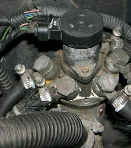

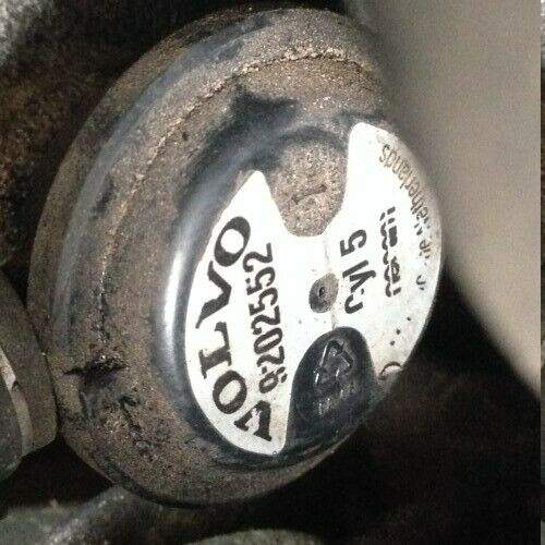

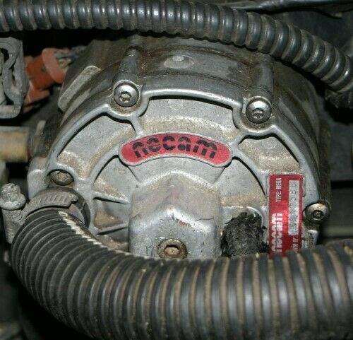

Zeig mal bitte Bilder der Komponenten der Gasanlage.
Themenstarteram 20. Juli 2016 um 16:40
Hallo!
hier die Bilder von der eingebauten Gasanlage.
MfG
Gas-1
Gas-3
Gas-4
+2
Themenstarteram 20. Juli 2016 um 16:41
Ich habe irgendwie ne Fehlermeldung bei den Bildern, versuche es nochmal.
Gas-1
Gas-4

Von den Fotos her sieht das nicht nach Venturi-Anlage aus. Kennt jemand Necam? Noch nie gehört.
am 20. Juli 2016 um 22:32
Die Anlage sollte eine KOLTEC-NECAM sein
und wird wahrscheinlich auch nach ECE-R 115 genemigt sein.
