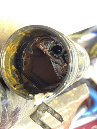

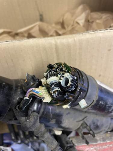

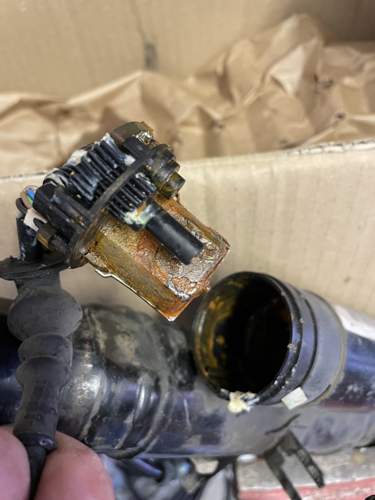

Themenstarteram 28. Juni 2023 um 17:52
Hallo, danke nochmal an Alle für die vielen Hinweise!
Das Rätsel ist gelöst und ich habe sogar eine Audi Werkstatt gefunden die was taugt!
Es war tatsächlich der Servoantrieb im rechten vorderen Stoßdämpfer defekt, Audi hat den Dämpfer gewechselt und alles funktioniert wieder.
Ich habe den defekten Dämpfer eben zerlegt um zu sehen was defekt war, das Ergebnis ist offensichtlich.
Irgendwie ist Wasser in die Elektronik (siehe Fotos) eingedrungen und hat die Kurzschlüsse verursacht.
Gruß Stefan
