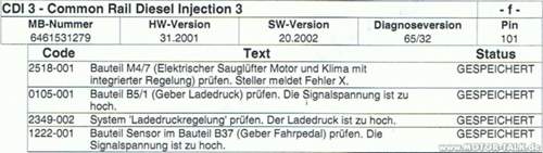

Hallo Mercedes Fan's
habe leider auch das problem das während der fahrt einfach der leistung weg ist und ich egal ob kick down drücke oder nicht...die leistung geht nur ganz langsam hoch ....
war bei mercedes und im fehlerspeiher steht Ladedruck zu hoch
habe den fehler gescannt und lade den hoch könnt ihr mal sehen vielleicht wisst ihr was es sein kann
bedanke mich im vorraus für eure hilfe.

am 19. Dezember 2014 um 9:15
Bauteil B5/1 Geber Ladedruck gibt falsche Werte.
glyoxal
Themenstarteram 19. Dezember 2014 um 17:31
Danke, aber was hat das zu bedeuten?
Liegt es am Ladedruckregelventil oder am Luftmassenmesser oder an was anderem? Der Ladedrucksensor ist schon neu.
Lass mal die Schläuche prüfen!
Ich hatte auch Probleme dieser Art und alles durchgemessen und den Sensor getauscht. Bei der Inspektion kam dann ein Riss unten am Ladeluftschlauch zum Vorschein. Neuer Schlauch und seit dem keine Probleme mehr.
Was der Spaß gekostet hat kann ich nicht sagen da noch mehr auf der To Do Liste stand und ein Gesamtbetrag vereinbart wurde.
Also, vordere Motorraumverkleidung abschrauben und beide Schläuche prüfen. Eine Bühne oder Grube ist sehr hilfreich, aber nicht zwingend erforderlich.
