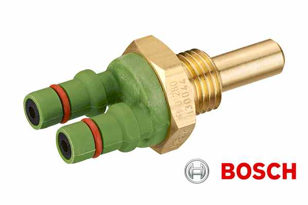

dieses komische Rumgezucke bei genau 80 Grad hat mich weiter beschäftigt. Habe versucht, irgendwo einen Sollwert für den Temperaturgeber herzubekommen, leider ohne Erfolg...
Habe den Geber verbaut http://666kb.com/i/be1vxdxaiaen65261.jpg
Nundenn, mal gemessen kalt: Widerstand 6 Mega-Ohm?!? Klingt ja schonmal total unrealistisch. Warm macht der Sensor jede Menge Sprünge (bestimmt auch bei den 80 Grad genau), kommt aber irgendwann bei 90 Grad auf 2.5 Kilo-Ohm, anscheinend stimmt damit was nicht... Kenne bei VW nur Werte von um die 250 Ohm bei warmem Motor, Kalt sollte er um die 3 Kilo-Ohm haben.
Ist schon bestellt, morgen wissen wir mehr..!
vielleicht hilfts ja noch weiter , sorry, bild ist etwas gross
Der Temperaturfühler ist defekt, so ziemlich alle in jedem PKW verbauten Temp-Fühler haben die gleichen Widerstandswerte. Bei 2,5KOhm gaukelt er deinem Steuergerät eine Temperatur von ca. 50-60 Grad vor, der Motor läuft viel zu Fett.
