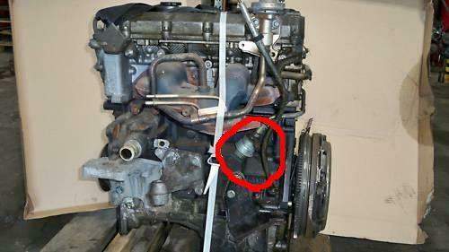

das Problem mit unrunden Lauf, geht im Stand aus usw. hatte ich auch, heute den Fehler gefunden. Ich habe eine Unterdruckdose unterhalb vom Krümmer, die ist undicht. Schlauch Blind gemacht und der Motor läuft wieder 1A.
Schau da mal nach
GRüße

Hi, die von mir beschriebene Unterdruckdose ist die Kurbelgehäuseentlüftung. Hab ein Bild mit rein, dann siehst Du, wo die sitzt. Da ist ein kleiner Schlauch, der undicht werden kann. Mir wurde gesagt, unbedingt Ori-Teil bei Ford kaufen, der muss viel Hitze aushalten.
Das AGR-Ventil kann man meines Wissens nach nicht reparieren, wenn defekt, dann tauschen. Schau aber vorher die Verschraubung unterhalb des Ventils nach (SW 22), die kann sich auch mal lockern und dann zieht der Motor Falschluft.
GRuß Simon
