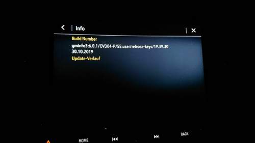

in meinem Astra Facelift (EZ 10/2020) ist das Multimedia Navi Pro verbaut. Damit habe ich viele Probleme:
  • Absturz nach dem Fahrzeugstart (ca. 2-3 Minuten): Das Display wird schwarz, Musik stoppt, das Navi fährt neu hoch. Passiert ungefähr jedes 7.-10. Mal.
  • Navi-App startet extrem langsam. Bis zu ersten Eingabemöglichkeit vergehen ungefähr 1,5 Minuten. So lange stehe ich entweder mit laufendem Motor blöd auf dem Parkplatz oder bin schon zur ersten Kreuzung gefahren und weiß nicht, ob ich links oder rechts abbiegen muss.
  • Kontakte werden in ungefähr 1 von 10 Fällen angezeigt, in 9 von 10 Fällen erscheint sinngemäß "Keine Kontakte zur Anzeige vorhanden, bitte prüfen Sie die Freigabeoptionen am Telefon". Betrifft Sony Xperia XZ2 compact mit Android 10, beim Motorola Moto One mit Android 10 klappt es in 1 von 5 Fällen, in 4 von 5 Fällen nicht.
  • Lautstärkeregler am Lenkrad funktioniert sehr häufig erst nach 2-3 Minuten
  • Medienindizierung des USB-Sticks (32 GB, 90% Füllstand mit MP3) läuft nach jedem Systemstart und dauert mehrere Minuten, so lange ist keine oder nur ein Teil der Musik selektierbar
Das Multimedia Navi Pro ist ja nun nicht neu, es wurde von Anfang an im Insignia B eingebaut. Daher hätte ich erwartet, dass Kinderkrankheiten beseitigt sind. Wenn dies jedoch den Regelzustand darstellt, dann ist es im Vergleich zum Vorgängersystem IntelliLink eine komplette Fehlkonstruktion.
Wie ist es bei euch? Habt ihr gleiche oder ähnliche Probleme?

Als erstes würde ich den USB Stick abziehen und schauen, ob sich das Verhalten insgesamt ändert.
Beim Insignia B gibt's ähnliche Probleme mit dem Pro und da wird von einer neuen Software berichtet.

Themenstarteram 18. Dezember 2020 um 20:32
Danke für eure Antworten. Ich werde es mal ohne den USB-Stick testen und sehen, ob dann einige der genannten Probleme verschwinden.

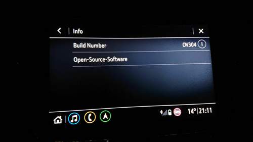

In dem Thread zu den Updates geht's wohl hauptsächlich um eine ältere Hardware-Version des Insignia Vorfacelift. Mit dem Insignia-Facelift sollte die gleiche Hardware-Version eingeführt sein, die auch mit dem Astra-Facelift eingeführt wurde. In dem verlinkten Thread ist nur ein Hinweis auf eine Version "OV304" vom 30.10.2019 zu finden.
Gleiche Version OV304 ist auf meinem Navi auch drauf, also zum Zeitpunkt der Zulassung fast genau 1 Jahr alt.

Kurzes Update: Nach 3 Tests ohne USB-Stick (dafür mit DAB-Radio) ist das Navi bereits nach 50 Sekunden einsatzbereit, der Lautstärkeknopf am Lenkrad reagiert idR sofort und Abstürze/Neustarts habe ich bisher auch noch nicht erlebt.
Möglicherweise ist der USB-Stick bzw. die Indizierung der Verursacher. Ich werde einen anderen USB-Stick testen (ebenfalls USB 3.0 mit 32 GB Größe und 29 GB MP3/M3U).
