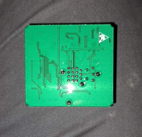

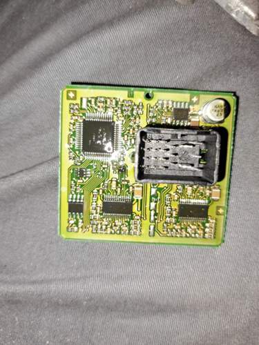

ich habe ein Problem mit dem Codieren von dem rechten SMC via NCS Expert.
Vor einiger Zeit ist auf der rechten Seite das Kurvenlicht ausgefallen. Im FS stand dann sowas wie:
-LM: AHL-System defekt
-LM: AHL-System: AL rechts abgeschaltet
-LM: Steuergerätefehler
-LM: Kommunikation mit SMC rechts gestört
also alles Fehler die vom Lichtmodul kommen. Ich habe anfangs aufs Leuchtmittel getippt, hatte die einmal kreuzgetauscht, hat sich aber nichts geändert. Brenner sind i.O.
Nach etwas Einlesen kam dann recht schnell der Verdacht auf die Steuerung für die Schrittmotoren, das sogenannte SMC. Habe mir dann von Lichtex ein günstiges Modul bestellt (das von BMW kostet fast 200€ und ich wills erstmal nur testen ob es der Fehler war) und habe es heute eingebaut.
Zack Licht wieder da und nach dem Löschen der Fehler auch direkt alle LM-Fehler weg.

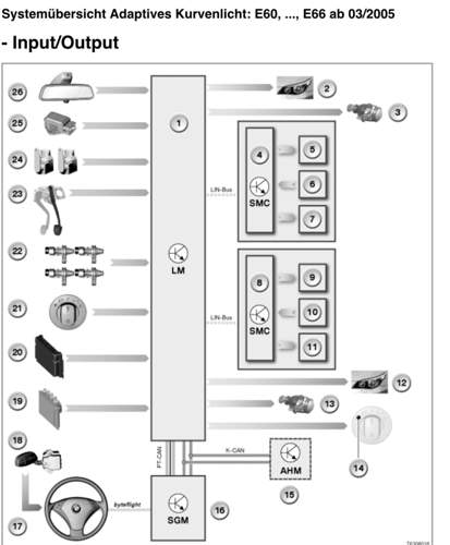

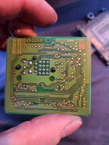

... laut BMW findet eine Unterscheidung der beiden SMC über einen Massepin im SMC statt. Ich suche gleich nochmal den genauen Wortlaut. Könnte es damit was zu tun haben?
Edit:
Also laut BMW:
"Der linke SMC ist baugleich mit dem rechten SMC
Zur Unterscheidung der Scheinwerfer(links, rechts) muss beim SMC des linken Scheinwerfers der Pin 12 auf Masse liegen. Der SMC muss entsprechend kodiert werden (entweder am Bandende des Herstellers oder in der Werkstatt nach einem Tausch).
Pin 12 ist Eingsng mit 'Kodierungspin für rechts oder links'
