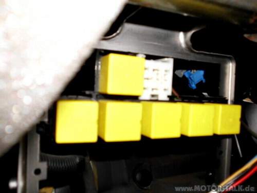

Relais-im-raumschiff
am 23. Juli 2012 um 13:25
danke für die schnelle Antwort.
An welchen Relais hast du rumgefummelt, wo sitzen die?
Vielleicht probier ich es einfach mal.
Forcon
Themenstarteram 23. Juli 2012 um 14:53
schau mal auf das Foto, die Teile befinden sich, soweit ich mich erinnere links neben der Lenksäule - im Bereich des Sicherungsfaches. Mußt ein paar von den Kunststoffverkleidungen abbauen.
Letztenlich haben wir alle mal rausgenommen, Kontakte überprüft, `n bißchen dran rumgewackelt, wieder reingesteckt und dann eher resigniert damit aufgehört.
Andertags gings dann plötzlich...
Also ab in den Fußraum und
noch´n schönen Tag
Wolfgang
