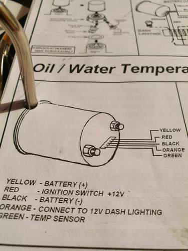

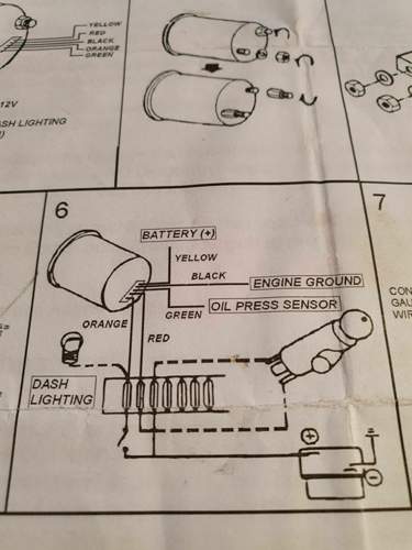

Hallo an Alle,
anbei wie zugesagt die Anschlussbilder. Die Anschlüsse sind so erfolgt wie auf den Bildern zu sehen. Beim durchsuchen der Bedienungsanleitung bin ich auf die Fehlerseite gekommen, dort wurde bei Anzeigenprobleme auf das Masseproblem verwiesen.
Also das mit der Masse an den Befestigungsschauben ist auf den Bildern nicht zu sehen!
20211112
20211112
20211112
