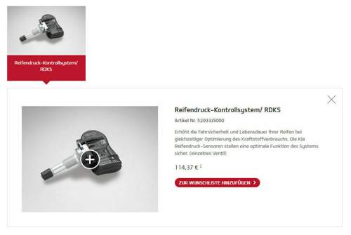

Bitte auch einmal in die Zulassung der Felgen schauen, die meisten Felgen benötigen bei einer Fzg Höchstgeschwindigkeit von mehr als 210 km/h zwingend Metallventile. Es gibt nur wenige Ausnahmen, wie zB. die Orginalfelge vom Stinger GT, die speziell ausgebildete Ventilsitze haben, die vor zuviel Bewegung des Gummiventils schützen.
