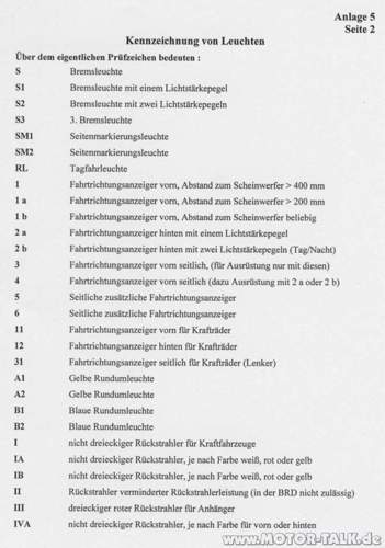

Hier die Kennung von Motorrad Fahrtrichtungsanzeigern:
11 = Blinker vorne Krad
12 = Blinker hinten Krad
31 = Blinker seitlich Krad (Lenker)
Die Blinker für Mehrspurige Kfz sind von Kennung 1 bis 6 (siehe Anhang)
Ausnahmen für rote Fahrtrichtungsanzeiger sollen seitens des Technischen Prüfstelle und der Ämter (die daran ja verdienen) nicht befürwortet werden, also muss umgerüstet werden!
