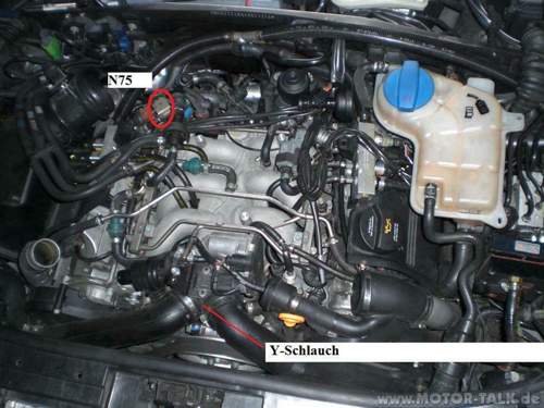

Aha! Wo befindet sich den das N75 genau? Hast vielleicht Fotos davon?
mfg
am 14. Januar 2010 um 17:24
Für mich klingt das sehr nach kaputtem Y-Schlauch.
Hier mal ein Bild wo man es erkennt:
2-7t

Sie sagten es gibt drei Ladedruckregelventile! Das N75 das sich oben befindet wie User "aufallenvieren" schon einzeichnete in dem Bild! Das zweite befindet sich direkt neben dem N75 und das dritte ist unten bei den Turbos angesiedelt!
Also mein Kumpel kaufte das erste (oben) - tauschte es aus und siehe da die gelbe Motorwarnleuchte leuchtet nicht mehr! Aber der überschrittene Ladedruck ist noch da!

So einfach ist das nicht. Ein "Ladedruckregelventil" gibts offiziell nicht. Das heißt bei Audi "Magnetventil für Ladedruckbegrenzung -N 75". Und es ist natürlich nicht das einzige Ventil (Ladedruckgeber G31, Umluftabschaltventil für Zentralleerlauf N8, mechanische Umlufventile...). Deswegen mein Tipp, die Reparaturanleitung von ERWIN herunterzuladen. Das kostet zwar ein paar Euro, aber damit ist ein strukturiertes Vorgehen möglich.
Scheinbar haben manche Fachwerkstätten keinen Zugang zu diesen Unterlagen, sonst würden sie nicht ohne genaue Prüfung gleich von 2000€ sprechen.:confused:
