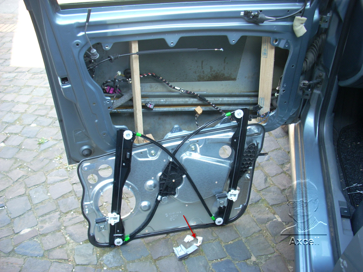

Wenn beim Wechsel des Türschlosses die Raste des Steckkontaktes vom Kabel abgebrochen wurde und der Steckkontakt nur wieder aufgesteckt wurde ohne ihn zu sichern, können die Probleme daher rühren. So beim Fabia meiner Kollegin.
Die hatte die gleichen Symptome auch währen der Fahrt. Auch erst nach einigen Wochen. Nach Demontage des Fensterheberaggregateträgers, habe ich den Steckkontakt mit einem Schlauchbinder gesichert und die Probleme waren beseitigt.
