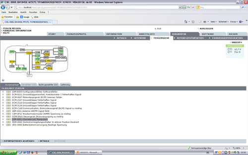

Mal ganz analytisch an die Sache heran gegangen:
Du warst sicher Fehler auslesen bei Volvo? Da stand dann nichts oder nur wirres Zeug, aber nichts konkretes?
Dein Auto ist Baujahr 08 und geht somit jetzt in 7te Jahr. Wurde die Batterie schon mal getauscht?
Eine "sterbende" Batterie kann alles mögliche an elektronischen Spinnereien verursachen.
Beispielhaft der Fehlerspeicherausdruck von Vaters C30 von letzten Wochenende....
Die sterbende Batterie wurde am 12.03.2015 erneuert und der Fehlerspeicher gelöscht. Keiner der Fehler ist/war real vorhanden. Das lag alles an der schwächelnden Batterie.
C30
