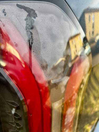

ich habe mal dieses neue Thema erstellt, um mich mit Euch über Fehler und Macken des Fahrzeugs bei der Auslieferung auszutauschen.
Mein Transit Custom Sport hat leider einige optische Unschönheiten, die lt. Händler Produktionsstand sind.
1. Ecken der Türen sind krumm, wie mit einem Hammer bearbeitet. Bei mir betrifft das die Fahrertüre und di e Schiebetür der Beifahrerseite. (Bild 1)
2. Beide Abdeckungen der Schiebetürleisten habe an der Unterseite hinten Lacknasen oder es wurde über irgendwas drüberlackiert. (Bild 2)
3. Die Türkante der Schiebetüre hat ebenfalls unten solche Lacknasen. (Bild 3)
4. Beide Radläufe hinten haben irgendwelche Materialien unterm Lack, eventuell Kleber oder Dichtmasse, was auch immer. (Bild 4)
Ich habe diese Fehler natürlich schon schriftlich angezeigt, hinzu kommen noch nicht ganz gleiche Spaltmaße an der Frontschürze, an der Heckklappe und eine große Beule auf dem Dach.
Wie sehen Eure Autos aus. Habt Ihr auch solche Stellen? Ist das wirklich aktueller Produktionsstandard?
Interessanterweise dürfen die Händler lt. Aussage meines Verkäufers solche Sachen nicht vor der Auslieferung beheben, sondern der Kunde muss sich tatsächlich erst melden und reklamieren. War das bei Euch auch so?
Ich möchte natürlich eine gute Lösung finden und bin deshalb auf Euer Feedback gespannt.

Habe heute nochmal Rückmeldung vom Händler bekommen. Interessanterweise haben 5 Vergleichsfahrzeuge die große Beule am Dach. Eventuell liegt hier eine konstrunktionsbedingte Spannung im Dach vor. Könnt ihr bitte mal nachschauen, ob Euer Dach auch die Beule hat, es ist das mittlere Blech auf der Beifahrerseite.
Außerdem habe ich die Mitteilung bekommen, dass die Lackierung am Radlauf hinten auch bei anderen Fahrzeugen so aussieht. Hier wurde scheinbar Kleber überlackiert. Könnt Ihr bitte mal nachsehen, ob das bei Euch auch so ist. Es betrifft beide hinteren Radläufe ganz unten am Übergang zum Schweller.

Hallo Arndt, die unteren Ecken im hinteren Kotflügen ca.10 cm dienen zum Schutz für einen Steinschlag. Wäre ja schlimmer, das wäre nicht lackiert worden. Alles andere, was bei dir nicht stimmt, hat nichts damit zu tun und das es Normal wäre. Habe mit verschiedenen Händler gesprochen. Also kein Standard bei der Herstellung. Lass dich zur Not von einem Anwalt beraten, so würde ich es nicht durchgehen lassen. Wie gesagt, habe ich schon mittlerweile sehr viele bei den Händlern gesehen, aber keiner hatte deine Schäden, außer es wurde im Vorfeld behoben, was auch mir keiner sagen würde.

Danke, das erklärt auch, warum das bei allen Autos so aussieht. Hast Du mal Fotos von Deinem Dach gemacht, wenn Du auf einer Leiter oder höher stehst? Wenn ich nur in die Schiebetüre steige, kann ich die Beule am Dach nicht richtig sehen (jetzt natürlich schon, weil ich es weiß).
Die anderen Dinge habe ich meinem Händler schriftlich mitgeteilt, es werden jetzt Fotos vom Händler gemacht und an Ford gesendet.

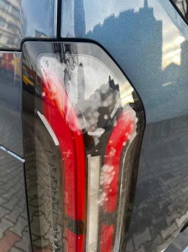

Hallo, ja keine Beule oder Verwindung. Heute früh nur so eine Doofe Kastanie auf Dach gefallen, nachher mal sehen
Sind die beiden Erhöhungen (das wir die Antenne, oder?) bei dir in Wagenfarbe lackiert?
Auf dem Konfigurator Bild sieht's aus als wären diese in diesem genoppten Kunststoff schwarz

Bin gleich nochmal am Wagen und mache nur von der Antenne mal ein Foto.
Hier Nochmal im Tageslicht
