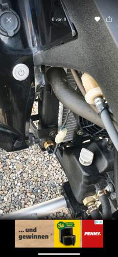

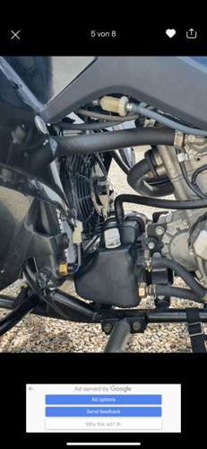

Ich will mir aktuell ein Quad zulegen.
Nun tendiere ich nach einer Probefahrten mit einer Adly Hurricane 450 gebraucht und der Aeon Cobra 424SM eher zu der Adly. LOF, manuelle Schaltung, Leistung machen es für mich aus.
Das Angebot der Adly erscheint mir sehr gut.
8700km gelaufen
2 Vorbesitzer
Highsider LED Scheinwerfer verbaut
Kette neu
Checkheft gut
Knopf für Lüfter verbaut
Von außen sehr gut gepflegt, TÜV bis 10/25
Garagenfahrzeug
3500€
Was meint ihr?
Das einzige was gemacht werden müsste ist demnächst wahrscheinlich ein Ölwechsel und eventuell eine neue Batterie.
Wäre dankbar für Einschätzungen von jemandem der sich auskennt.

Hört sich gut an.
"Knopf für Lüfter verbaut" kann bedeuten dass der Thermoschalter im Kühler defekt ist. Das Teil kostet ca. 60€, Einbau ist kein Problem.
"Eventuell eine neue Batterie" kann bedeuten dass sie nicht richtig geladen wird. Bei laufendem Motor Spannung an der Batterie messen.
Der Wert sollte im mittleren Drehzahlbereich bei 14 bis 14,5 Volt liegen und auch bei höheren Drehzahlen nicht weiter steigen.

Alles klar, danke für die Tipps.
Ist der Thermoschalter ein muss? Gibt es einen Weg zu überprüfen ob er funktioniert? Oder würde es auch einfach weiter mit dem Knopf funktionieren?
Okay dann werde ich mir ein Multimeter besorgen und den Wert der Batterie mal messen. Ist das ein größeres Problem wenn die Batterie nicht richtig geladen wird?
Ich würde beides empfehlen, Thermoschalter und Knopf.
Nur Knopf ist nicht so gut. Wenn man vergisst den Lüfter einzuschalten überhitzt der Motor. Den Lüfter dauerhaft laufen lassen ist auch nicht gut.
Der Thermoschalter sollte bei ca. 80 bis 85 Grad schalten. Das kann man mit einem Multimeter testen. Entweder ausbauen und in heißes Wasser halten oder mit einem Infrarot-Thermometer die Temperatur am Thermoschalter messen.

Meistens liegt es am Regler. Kostet unter 100€ und ist einfach zu tauschen.
Die Lichtmaschine macht nur selten Probleme.

Weißt du ob ein extra Schalter für den Lüfter auch eingetragen werden muss?
