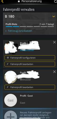

Ich habe leider gar keine Bilder und es erscheint ganz kurz die Meldung laut Bild. Hat hier jemand einen Tip? Zur Not Profile löschen und dann neu anlegen?
Als ersten Versuch würde ich nicht die Profile manuell löschen, sondern das gesamte Fahrzeugsetup gekoppelt mit den me-Funktionalitäten zurücksetzen. Das kannst du entweder direkt im Fahrzeug machen (unter Einstellungen) oder aber im Online-Portal. Mit viel Glück wird dann nach dem Neuanlagen deiner Profile alles ordentlich synchronisiert.
Wenn das nicht klappt, dann würde ich das Fahrzeug vom Händler komplett von deinem me-Account trennen lassen und neu hinzufügen. Das kann aber nur dein Händler - ist also mit etwas "mehr" Aufwand verbunden.
Wenn das nicht klappt, dann würde ich a) mit dem Händler sprechen und ggf. b) den me-Kundenservice einschalten.
Was auch zu prüfen ist: Welche Softwareversion des MBUX hast du drauf? Mein A250 Baujahr 12/18 (und somit zum Änderungsjahr 18/2 zugehörig) hatte auch immense Probleme mit dem Synchronisieren. Bei mir wurden aber nicht die Bilder nicht synchronisiert, sondern das komplette Profil hat sich ab einer gewissen Zeit nicht mehr synchronisiert. Mit dem sog. Freshup2-Update (FUP2) haben sich meine bisherigen me-Probleme jedoch ZUM GLÜCK gelöst. Dafür musste der Wagen natürlich zum Händler, da das Updaten wohl nicht "mal eben" geht, sondern ein paar Stunden dauern kann....

Muss noch mal nachfragen:
Ist das die Einstellung die ich zurücksetzten soll? Danke
@jackwhite3 schrieb am 21. Juli 2019 um 17:10:32 Uhr:
Exakt!

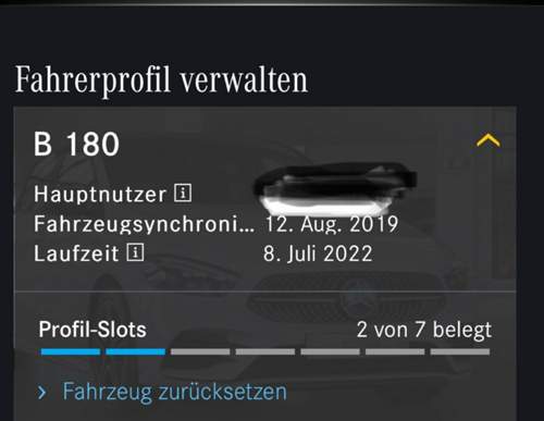

Wann hat Dein System denn die letzte Sync mit dem Profil gemacht ?
Zu sehen im Browser unter Fahrerprofil verwalten
Kann man übrigens auch in der App einsehen (siehe Screenshot).
Du hast kein FUP2 drauf, wenn ich mich recht erinnere oder?
