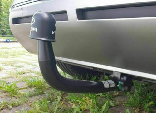

Auch hier die abnehmbare AHK nochmals zur Ansicht.

@VX-er schrieb am 19. August 2021 um 18:48:24 Uhr:
Von welchen Hersteller ist die AHK?
Geht Dauerplus?
Funktioniert der Trailer Modus?
Gruß Stephan
Oh, keine Ahnung. Bisher nur mit Thule Easy Fold genutzt. Da funktioniert alles. Ist die MVG 2040. Man braucht wohl ein Zusatzkabel für Dauerplus. Siehe Beschreibung des Herstellers:
