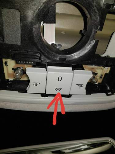

Fahre einen Golf VI Highline 2.0 TDI mit 103 kw. Habe das Licht- und Sichtpaket und wirklich viele Leuchten im Innenraum. Nun habe ich geplant, die einzelne Beleuchtung nach und nach zu erneuern.
Zunächst möchte ich die Fußraumbeleuchtung, die bei mir während der Fahrt immer angeschaltet ist und über den Bordcomputer dimmbar ist, durch rote LEDs (passend zur Ambientebeleuchtung) erneuern.
Was muss ich für die Fußraumbeleuchtung für LEDs nehmen? Könnt ihr mir irgendeinen Shop empfehlen? Nach Möglichkeit sollte die LED dimmbar sein und ausreichend hell, um den Fußraum satt rot strahlen zu lassen!

damit hier nicht zigmal dieselben Fragen gestellt werden fass ich mal kurz zusammen :
für die Innenbeleuchtung braucht man keine LED's mit Checkwiederständen --> die Innenraumbeleuchtung wird nämlich nicht von der MFA+ überwacht!!!
passende LED's :
Kofferraumbeleuchtung : Soffitte 43mm (siehe Bild im Album von Voller75 )
hintere Leseleuchten : Mini LED Lampe W5W axial oder Standard LED Lampe W5W axial
hintere mittige Leuchte : Mini LED Lampe W5W axial oder Standard LED Lampe W5W axial
vordere Leseleuchten : Mini LED Lampe W5W axial
ich weiss nicht ob die Standard LED Lampe W5W axial passt!
Fussraumbeleuchtung : Mini LED Lampe W5W radial
Handschuhfachbeleuchtung : Mini LED Lampe W5W radial
Schminkspiegelbeleuchtung : Soffitte 38mm

Super Anleitung Luxcoyote! Wo hast du denn deine LEDs gekauft?
Wofür dient dieser Wiederstand? Benötige ich den?
Was für Leuchten habt ihr sonst noch durch LEDs ersetzt?
ANDY7 hat den Link bereits gepostet : http://www.hypercolor.de/ da hab ich auch (fast) all meine LED's her...
Wenn du einen Blick in meinen gesamten Blog wirfst, siehst du dass ich fast die gesamte Beleuchtung auf LED umgerüstet hab : Klick mich.

@ Luxcoyote, was hast du für die Beleuchtung vorne für LEDs genommen?
Auf den Fotos sind welche der Firma Pilot. Wo hast denn du die her?
Noch eine Frage: Laut deiner Anleitung hast du Links und Rechts vorne in der Leuchte W5W-LEDs. Aber was kommt da in die Mitte für eine Birne hin? Auch eine W5W?
Vorne ist in der Mitte keine Leuchte, nur je links und rechts eine W5W.
Hinten ist je links und rechts eine W5W, und ab Ausstattung Comfortline auch eine W5W Glassockelleuchte in der Mitte.
