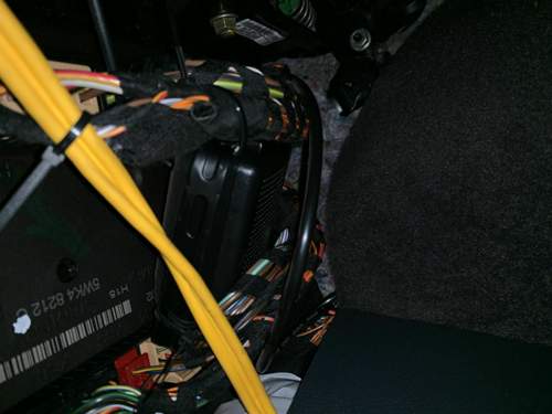

Hallo, nachdem ich endlich heute das Radio bekommen habe, wollte ich mich dem Einbau widmen. Rin Radio hatte ich am Golf 5 gewechselt, da war es ziemlich easy. Werksradio raus, Can-Bus Adapter und Radioadapter dazwischen und dann Radio anschließen.
Bei dieser Karre hingen an beiden A-Säulen ein Mikrofon auf der einen und ein Empfänger auf der anderen Seite. Die beiden wollte ich natürlich ausbauen. Die Kabel haben mich dann zu einer Box geführt.
Kann mir einer sagen, was da alles weg muss und was ich brauche?
Hatte die Hoffnung, daaa ein Can Bus Adapter schon installiert ist, leider nicht, sprich ich müsste mir eins kaufen. Hab bei ebay Kleinanzeigen was gefunden.
Can Bus
Reichen die Bilder aus oder braucht ihr noch was?

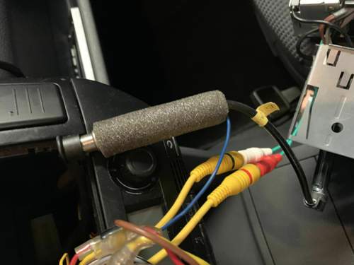

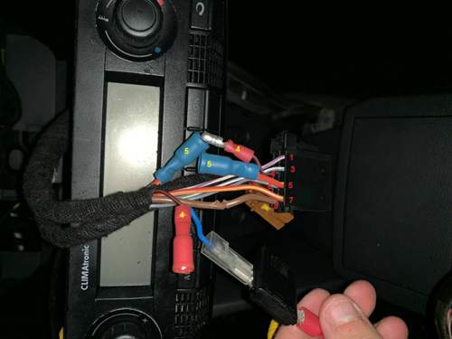

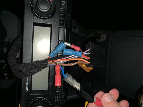

Hallo, habe jetzt alles getrennt und aktuell sieht es so aus (siehe Bild)
Wenn ich die farbigen Paare mit neuen Kabelschuhen verbinde, müsste es doch wieder passen, korrekt?

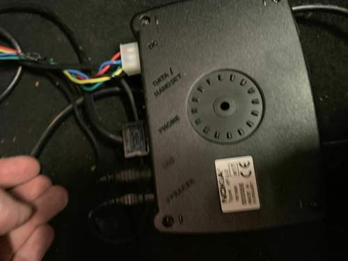

Die Box (Bild) auf der Fahrerseite ist nicht werksseitig drin, so dass ich sie rausnehmen kann?
Kann ich diesen Radioantennen-Adapter(Bild) nutzen? Dort ist noch ein blaues Kabel dran?!

Das sieht ja schon ganz gut aus.
Den Canbus-Adapter kannst Du dir sparen. Ein Nicht VW-Radio kann mit den Canbus-Signalen nichts anfangen und da der 9N von 2002 noch eine Zündungsplusleitung besitzt, die der Canbus-Adapter ab 2005 sonst emulieren müsste, ist bereits alles da, was ein Fremdradio braucht.
Zu u.a. Bild :
Das schwarz/rote Kabel (Pin 4) ist Zündungsplus und muss mit dem roten Kabel vom Radio verbunden sein.
Die Kabelenden des schwarz/roten Kabels (Pin 4) müssen natürlich zusammen gesteckt werden.
Das rot/gelbe Kabel (Pin 7) ist Dauerplus und muss mit dem gelben Kabel vom Radio verbunden sein.
Falls im Kabelstrang vom Radio an der Stelle (Pin 7) das rote Kabel sitzt, muss es mit dem gelben getauscht werden (meist haben die Anschlusskabelstränge von Fremdradios in den roten und gelben Kabeln Steckverbindungen, die man beim Einbau in VWs quasi kreuzen kann).
Die Kabelenden des zweiten rot/gelben Kabels (Pin 5) dürfen nicht verbunden werden (nur für VW Radios!)
Das blaue Kabel des Phantomspeiseadapters auf Bild 3 kannst Du mit dem blauen Kabel von Bild1 verbinden, da es schon mit dem rot/schwarzen Zündungspluskabel verbunden wurde.

Themenstarteram 29. August 2019 um 13:35
@Talker1111
Herzlichen Dank für Deine Mühe und der Erläuterung.
Ich soll also die beiden Enden der blauen Kabel abknipsen und mit einem Quetschverbinder z.B. verbinden, korrekt. (Siehe Bild)

Und was ist die Box unten am Airbag? Kann ich die da entfernen?
Mit freundlichen Grüßen
968f7d0d-1825-4f4e-a8c6-968b00a49c3f
35934372-d2f7-4753-9505-68518dbac1d5
Die 2 gelben Chinch Kabel sind Audiokabel - wo sie hingehen ist auf den bisherigen Fotos nicht zu sehen.
Verbunden sind sie ja mit den beiden rot bzw. weißen Chinch Steckern an den grünen Kabeln vom bisherigen Radio.
Gehen die zu der schwarzen Box ? Dann wird das wohl ein Zusatzlautsprecher sein, den Du ggf. entfernen kannst.
Das blaue Kabel vom Phantomspeiseadapter auf Bild 1 sitzt mit einem gelben zusammen in einem Stecker. Wo geht dieses gelbe Kabel hin ?
Auf dem Bild 1 von 3 weiter oben ist das andere blaue kurze Kabel ja mit dem rot/schwarzen Zündungspluskabel verbunden (ist das richtig ? ich kann es nicht genau erkennen). Es steckt dann in einer fliegenden Sicherung, dessen zweiter Anschluss leider von deinem Daumen verdeckt wird. Wohin führt das Kabel mit dem roten Stecker?
Themenstarteram 29. August 2019 um 15:54
@Talker1111

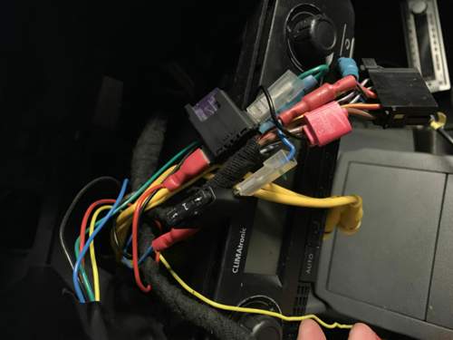

So sieht es jetzt aus, müsste passen, oder?
Die gelben Chinchkabel gehen wohl nach hinten.
B3e14d29-1c0a-4430-a083-9cf298ad0f03
Ja, so sollte das passen.
Gut, dass Du das "angescnittene" braune Massekabel noch repariert hast.
Eine kleine Schwachstelle sehe ich noch :
An der Zusammenführung vom rot/schwarzen und blauen Kabel ist noch blankes Kupfer zu sehen.
Falls die Stelle zufällig mal an Masse kommt, gibt es einen Kurzschluss.
Hinten sitzt oder saß wohl noch ein Subwoofer o.ä. an den gelben Chinch Kabeln.
Ansonsten frag bei noch auftauchenden Zweifeln gerne noch mal nach.

So, alles entfernt. Die zweite Box in der Nähe vom Airbag am Pedalbereich war tatsächlich ein kleiner Lautsprecher, wozu macht man sowas?

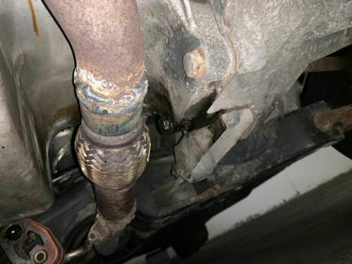

Dann ein zweites Problem:
die eine Schraube, die verölt ist, was hält diese? Vermute, dass es dort undicht ist. Vor kurzem wurde in einer freien Werkstatt der Ölabscheider gewechselt.
D4cbcdbc-d19e-4eff-908c-ea916a897a17
48f3dd56-b0a3-4868-b6c5-1d9cf6914cc0
Die Schraube ist m.E. nur der Sammelpunkt für herunter gelaufenes Öl, evtl. vom undichten Anschluss des alten undichten Ölabscheiders. Erstmal bei kaltem Abgasrohr mit Bremsenreiniger den Bereich einsprühen und dann sauber machen. Dann kann man ggf. frische Laufspuren besser erkennen und die Quelle orten.

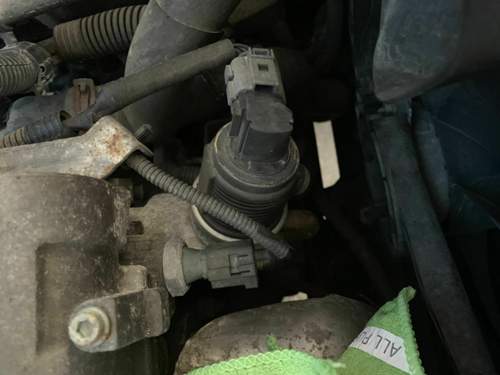

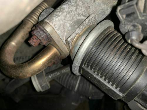

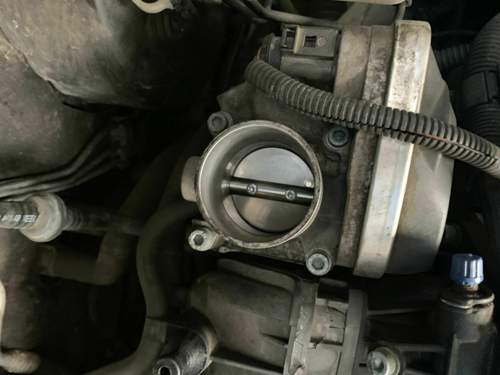

Zu den anderen Bildern: die Drosselklappe müsste eigentlich komplett zu sein, wenn Motor aus ist, sprich die müsste mal dringend gereinigt werden?
Ist das dritte Bild das AGR Ventil? Wie kriege ich das zum reinigen raus? Nur die zwei Schrauben?
Das 4. Bild ist der Saugrohrdrucksensor? Den wollte ich auch reinigen.

Es ist ja sicher die Anzeige von Uhrzeit und Datum im Radio-Display gemeint (d.h. die Sender bleiben gespeichert ?). Dazu ist ohne genaue Angaben zum Radio (Herst./Typ) keine Aussage möglich.
Nach DK-Reinigung sollte aber auch eine Adaption des Motorsteuergerätes erfolgen.
Bild 3 zeigt das AGR-Ventil. Der Rost am Gewinde der beide Bolzen vom Adapter sollte aber vor dem Lösen der Muttern unbedingt gründlich beseitigt werden und anschließend mindestes einen Tag mit Rostlöser einwirken lassen. Natürlich sollte dann auch das Verbindungsrohr am Ansaugkrümmer gelöst und gereinigt werden. Gereinigt wird beides am besten mit Aceton und Pinsel, das löst am besten die Ölkohleablagerungen - keinesfalls mit irgendwelchen schraubendreherähnlichen Werkzeugen dabei gehen.
Der auf Bild 4 zu sehene Saugrohrdrucksensor mit Ansauglufttemperatursensor sollte nur durch Absprühen mit Bremsenreiniger von evtl. Öldunst etc. befreit werden.

Dann schau dir die Seite [28] Deutsch der Bedienungsanleitung zum Radio Kenwood KMM BT 304 nochmal genau an.
Dort ist beschrieben, wie die Verkabelung u.a. bei VW hinsichtlich des roten und gelben Kabels zu erfolgen hat.
Um es nochmal ganz deutlich zu sagen:
1. Das aus dem Radio kommende gelbe Kabel muss mit dem rot/gelben Kabel (Pin 7) des Fahrzeugsteckers verbunden sein. Dazu muss es "unterwegs" mit dem roten Kabel verbunden werden, da dieses im Stecker in Kammer A7 sitzt.
2. Das aus dem Radio kommende rote Kabel muss mit dem rot/schwarzen Kabel
(Pin 4) des Fahrzeugsteckers verbunden sein. Dazu muss es "unterwegs" mit dem gelben Kabel verbunden werden, da dieses im Stecker in Kammer A4 sitzt.
Die beiden Muttern verbinden das AGR-Ventil und das Verbindungsrohr mit dem am Zylinderkopf sitzenden Adapter. Schau es dir auf der Folgenden Zeichnung nochmal genau an: https://volkswagen.7zap.com/.../
WD40 sollte gehen, aber auch damit nicht gleich versuchen, die Muttern in einem Zug ganz zu lösen, sondern wenn es sich zu schwer dreht, wieder einen Gewindegang anziehen und dann erneut lösen.
Andernfalls reißt der Gewindebolzen ab und Du brauchst einen neuen Adapter für 37 €.
