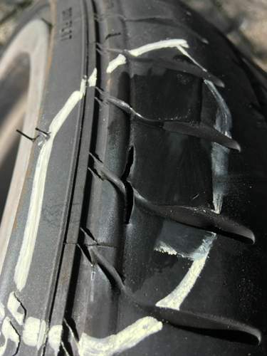

So, jetzt hat mich fast der Schlag getroffen!
Hatte mit eingeschlagenen Rädern geparkt und dabei zufällig gesehen, dass die Reifen innen komplett runter sind. Erlebe sowas nach vielen Automarken und km zum ersten mal.
Das Schlimme ist, dass man das von außen überhaupt nichts sieht, da sehen die Reifen noch vernünftig aus und haben rund 2-3mm Profil.
Da ich 17 Zoll und das Normalfahrwerk habe und mich generell an die StVO halte, hätte ich das nicht erwartet. Luftdruck habe ich immer 0.1 bar über Vorgabe am Aufkleber.
Da ich die Reifen immer pro Saison von hinten nach vorne wechsle, kann ich leider nicht genau sagen von welcher Achse das kommt, es ist jetzt auf allen vier Reifen mehr oder weniger schlimm, am Foto ist die schlimmste Stelle zu sehen.
Beim letzten Räderwechsel war mir allerdings noch nichts aufgefallen...
Wie sind hier Eure Erfahrungen? Weiß jemand woran das liegt? Spur einstellen?
Die Reifen haben erst 45.000km runter. Normal halten Reifen bei mir bis ca. 60.000km
Der Wagen ist jetzt erst mal stillgelegt, neue Reifen sind bestellt.

Bei dem Profilbild würde ich als aller erstes mal die Spur kontrollieren lassen.
Und 60.000 km mit einem Satz ... Respekt !!
Ich würd auch mal die Spur vermessen lassen es könnte daran liegen.
Fahr zu einem gescheiten Reifenhändler und lass die Spur überprüfen. Bei dem Fahrzeug lässt sich auch der sturz einstellen. Diesbezüglich geht BMW sehr schlampig schon ab Werk vor.

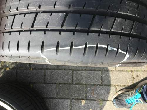

also ich weiß nicht ob das problem bei BMW bzw. mit den RFT bekannt ist, aber bei mir an der VA und HA mit den den 17" 225 und hinten 255 sind die reifen auf beiden seiten recht gut abgefahren.
Luftdruck wird alle 2 woche kontroliert und trotzdem sind die innen und außen fast abgefahren. in der mitte der lauffläche habe ich noch gute 4mm. spur und sturz habe ich schon kontrollieren lassen und war alles im grünen bereich.
reifen sind von mechalin und sind 3 jahre alt. hab das m-fahrwerk und heize nicht durch die kurven
kann es an den RFT liegen?

ich habe das selbe letztes Jahr an der Hinterachse gehabt (E91 Touring, ebenfalls 17'' Dunlop). Die Reifen sahen an beiden Seiten so aus wie auf deinem Bild. In der Profilmitte hatte ich noch 2-3mm. Daraufhin wurde bei zuerst bei Euromaster und danach direkt bei BMW alles mögliche am Fahrwerk vermessen aber aber keine größeren Verstellungen gefunden, die so was verursachen könnten.
Also bis heute unklar was die Ursache war. Seit dem schaue ich lieber ab und zu genauer hin - an der Hinterachse sieht man es mangels Lenkeinschlag nur, wenn man Kopf unter das Auto steckt.

Also, Ergebnis war, das an der HA die Spur etwas verstellt war.
Insgesamt hat 0°06' zum Sollwert gefehlt.
Sturz war hinten noch innerhalb der Toleranz, links -1°30' statt -1°25' und rechts -1°25' statt 1°16' bei Toleranz je +/-0°15'
Bzgl. der Reifen:
also am Prüfprotokoll wurde auch Profiltiefe und Luftdruck vorher / nacher erfasst.
Es hängt vermutlich vom Prüfstand ab, ob die Reifen einen Einfluss haben. Auf jutub gibt es da ja zahlreiche Beispiele:
http://www.youtube.com/watch?v=BW41ue1PU9A&feature=related
Nachdem nun wieder alles innerhalb der Toleranz liegt, hoffe ich jetzt mal auf Besserung...
