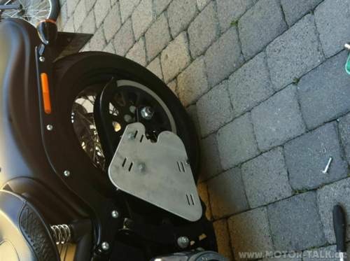

Ich hab mir aus Alu einen Rahmentaschenträger gebaut, jetzt ist die Frage, wie krieg ich den schwarz und wie bleibt der am längsten Schwarz, weil die Rahmentasche sich da immer etwas bewegt?
Hat jemand nen Vorschlag,
Und kennt jemand einen im Raum Köln Bonn der pulvert oder eloxiert?

Themenstarteram 11. April 2014 um 10:20
So sieht es im Moment aus im Rohzustand:-((
am 11. April 2014 um 10:27
Danke für das Bild!
Wenn ich das richtig interpretiere, dann hast Du die Befestigungspunkte des Riemenschutzes (oben und unten) verwendet. Ich geh mal davon aus, dass die länglichen schlitze für die Riemen an der Schwingentasche sind. Ist das soweit richtig?
Hast dafür ne Zeichnung gemacht oder einfach mal so die Löcher gebohrt?
Wenn ich Dir einen Tip geben darf, dann dünn die Platte noch etwas aus. Sonst könnte sie zu voluminös sein, wenn die Tasche nicht verbaut ist. Aber Du hast recht, sie muß behandelt werden. Bei deinem Aufbau würde ich in jedem Fall auf Pulverbeschichten gehen. Ich denke alles andere macht wirklich keinen Sinn!
Aber ganz generell finde ich die Lösung nicht schlecht :D

Also die Tasche bleibt eigentlich immer dran, weil es echt zu viel Gefummel ist die jedes Mal abzubauen, und Regenzeug ist da sowieso immer drin.
Die Schlitze sind für die Riemen an der Tasche gedacht, obwohl das auch noch ein wenig zu verbessern wäre, da die Tasche bei Belastung oben sich von der Platte weg bewegt!
Nun hat meine Tasche auch ein Volumen von 13l deshalb muss die was höher kommen, zwei habe ich schon durchgeschleiften :-)
Aber pulvern ist auch meine erste Wahl, mal schaun was sowas kostet, die Platte ist ungefähr DIN a 4 groß
CU Bodo

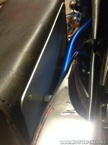

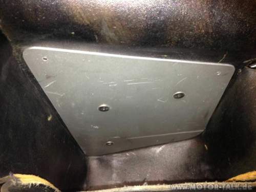

Ich habe es auch direkt geschraubt, allerdings innen ebenfalls eine Aluplatte genommen.... und sie "natur" gelassen.... Tasche hatte ich mal günstig in der Bucht geschossen, als "Probestück", unten eine Edelstahlschelle gebogen, die um das Schwingenrohr greift.
