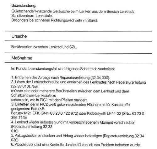

Hallo, kann mir bitte jemand helfen, was genau in der PUMA-Maßnahme 63377975 steht? Sollte sich um Geräusche aus dem Bereich Lenkrad/Schaltzentrum/Lenksäule handeln.
Danke, i.

Schaltzentrum und Lenkrad sollten vor Einbau eines Tausch SZL mit einem kunststoffverträglichem Fett balsamiert werden, damit nichts knarzt, quietscht...
Themenstarteram 7. Januar 2020 um 18:29
Das habe ich auch als Text gefunden. Ist das der ganze Inhalt?

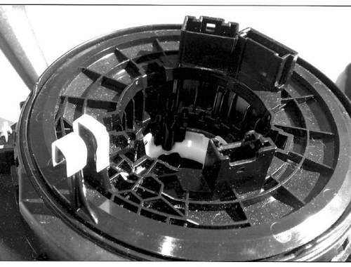

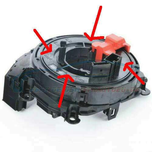

Soll man den Ring fetten, wie auf dem Foto? Lenkrad wusste ich eigentlich nicht wo ich schmieren soll.
das ist der "ganze" Inhalt und Dein Bild zeigt die zu balsamierenden Punkte...

Es sollen nur zwei Stellen gefettet werden, siehe Fotos.
Achtung: KEINESFALLS irgendwelche Sprühfette verwenden. Direkt neben diesen Stellen sind Öffnungen unter denen die Codescheibe des LWS sitzt. Wenn da Fett drauf kommt darf man das Teil zerlegen und gründlichst reinigen.
Bei mir hat es übrigens nicht geholfen, mein Lenkrad quitscht immer noch
Michael
