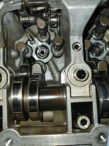

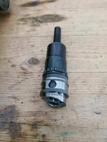

Beim Ausbau der PD-Elemente ist eins nur halb rausgekommen. :eek:
Da es leicht ging, muss es schon vorher gebrochen gewesen sein.
Kein Wunder, dass die Karre geruckelt hat.:D
Frage: Wie bekommt man den Rest raus?
Der Bosch-Dienst meint: 8er Bohrer und Linksausdreher.
Hat jemand Erfahrung? Möchte ungern den Kopf abbauen...

Stimmt , aber wie das brechen kann is mir schleierhaft ,das is ja nu nicht grad nur ein Blech . Ich wart dann auch mal auf die Bilder .
Hab grad mal bei Dieselschrauber ein Bild von einem PDE aus einem BKD gesehen , da lag der obere Teil mit der Feder auch einzeln da . Passiert wohl wenn man die PDE mit einem Schraubendreher oder ähnlichem an der Feder raushebelt .
Das Element bricht nicht ab. Schlimmstenfalls bricht das silberne Blech hinter der Feder und dann kann man die Feder und den Pumpenkolben in der Hand, wenn man dran zieht. Aber das hat auf die Funktion des Elements keinen Einfluss.
Themenstarteram 3. August 2020 um 8:35

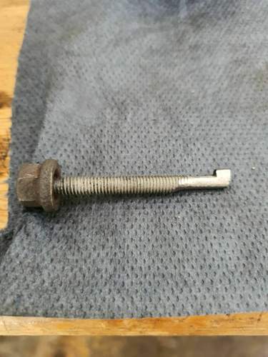

Der Rest im Kopf und das Spezialwerkzeug.
Bohren und Gewindeschneiden geht nicht, das Teil dreht sich sofort mit.
Jetzt warte ich, dass mir jemand die Mutter an meine abgeschliffene Imbusschraube festschweißt, dann folgt der erste Versuch.
Halte Euch auf dem Laufenden...
20200803
20200803
Themenstarteram 3. August 2020 um 9:09
Erste Versuch gescheitert :-(

Höhre gerade, der Versuch wurde schon unternommen. Vergeblich
Themenstarteram 3. August 2020 um 9:58
Dann kam einer, der hat einfach einen Schraubendreher reingeschlagen, verkanntet und raus gezogen.
Bin mehr als erleichtert
