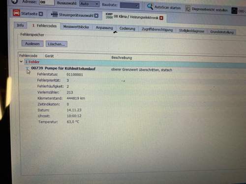

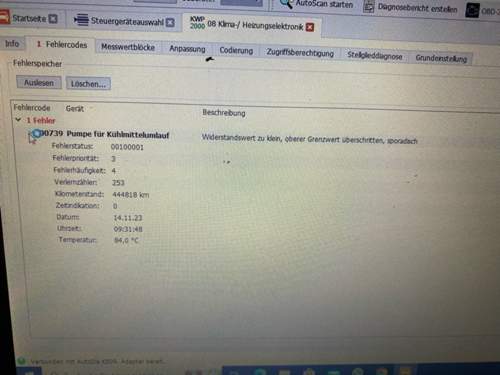

Die Fehler sind übrigens folgende (sie erscheinen nie gleichzeitig):
00739 Pumpe für Kühlmittelumlauf - Widerstandswert zu klein, oberer Grenzwert überschritten, sporadisch
00739 Pumpe für Kühlmittelumlauf - oberer grenzwert überschritten, statisch
Wie geht nun die Fehlersuche weiter? Ich bin mit meinem Latein am ende…

Nach VCDS sieht das auf den Bildern aber nicht aus. Widerstandswert zu klein deutet auf einen Kurzschluss oder auf eine falsche Pumpe hin.

Im Beitrag 1 wurde kein Fehlerspeichereintrag gepostet!
ich habe ein kleines Problem mit meinem Dicken.
und zwar war ein Fehler hinterlegt, dass die Pumpeneinheit nicht funktioniert.
Es stand auch im Fehlerspeicher Widerstandswert zu klein?
Und oberer Grenzwert überschritten?
