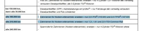

Wann ist der Zahnriemen normal fällig bei dem Motor? 180 oder 210 tkm?
Gibt unterschiedliche Varianten beider Golf. Meiner Meinung war 210,mit 180 aber höchste Eisenbahn.
Daher rate ich den früher zu machen. Ist besser als am Ende nen kolben knutscht Ventil zu spielen.
Der hat gar keine Fälligkeit, wird ab 210tkm kontrolliert, und wie man hier schön in einem Beitrag lesen konnte, hält der länger, deshalb wird auf Sicht kontrolliert und wenn er entsprechend verschlissen aussieht, gewechselt. Steht auch in der BA.
Kannst du hier ne Quelle nennen? Bei Erwin steht da was ganz anderes drin.
Hier mal ein Bild im Anhang.
Dort steht eindeutig was von Ersetzen und nicht von kontrollieren.
Auch in anderen Quellen konnte ich bisher nur was von ersetzen finden.
Daher wäre es mal interessant, woher die Info mit Kontrolle herkommt.
Beim Diesel war ich eigentlich auch sicher, dass ersetzen vorgeschrieben ist. Beim PD waren es 120/150tkm und beim CR dann wie hier wohl 210tkm.
Aber egal, wenn da was ist kommt eh alles neu.
Kannste machen wie Nolte, ein festes Wechselintervall gibt es jedenfalls nicht.
