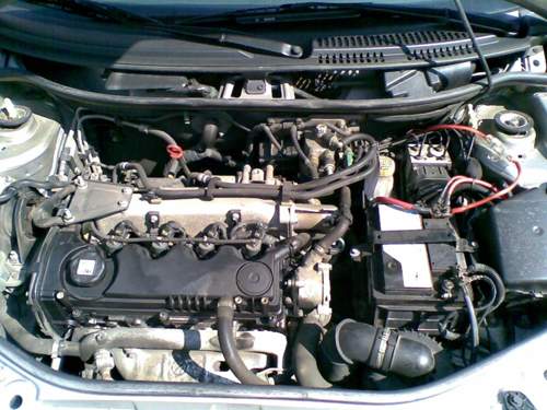

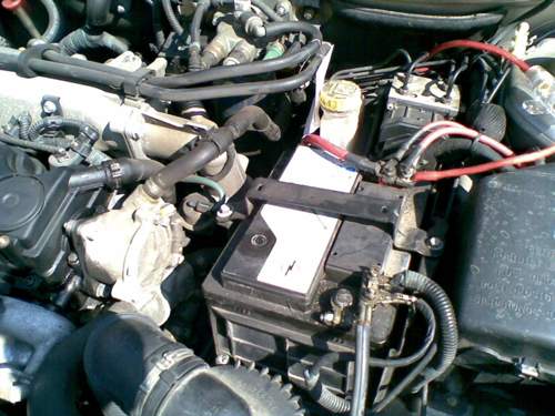

Hallihallo
Detto, blinkt nach dem anstarten etc... selbes Ding also klink ich mich mal ein:
Hab mal ein paar Fotos gemacht!
So meines wissens nach dürfte es irgendwo ein Relais geben das ähnlich wie ein Bimetall funktioniert, ist der Motor richtig gut warm, sprich er braucht nicht vorzuglühen dann blinkt die Anzeige nähmlich auch nicht!
Das Relais könnte defekt sein, so und gibt es jetzt eine Vorglühanlage die jetzt noch andere Sachen steuert, oder ist irgendwo ein Relais im Sicherungskasten defekt?? Wäre mal interessant wenn das jemand wüsste...
Hab auch den wiederstand der GK vermessen, komme fast auf keinen wiederstand, also Kontakt herrscht, und wiederstand fast null...
Hab übrigens bei jeder Kerze zuerst den Stecker abgezogen, und dann direkt reingemessen... nur zur Info!
Vor allem wie bau ich die Dinger aus, da brauch ich ja einen Riesengroße stecknuss, oder muss ich auf etwas Achten??
Lg Zorro

So, war jetzt heute noch in der Werkstatt, hab dort den Fehlerspeicher auslesen lassen.
Ergebnis: Das Vorglühelement hat eine zu hohe Spannung gemessen, der Mechaniker schließt auf eine defekte Glühkerze welche durch den Defekt einen Kurschluss erzeugt und folglich das, ich nenn es das "Vorglühsteuergerät" eine zu hohe Spannung misst.
Fazit: Es müsste reichen die Glühkerzen zu tauschen, was dann noch nötig ist, ist das Löschen des Fehlerspeichers, da sonst das Blinken nie aufhören würde....
