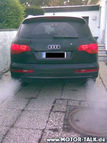

Mit diesem Bild hab ich meinen Verkäufer per MMS morgens aus dem Bett geholt;) Ich vermute er hat nicht mehr gefrühstückt:D:D
Ich kenne das Problem!
Bin jetzt schon das dritte bzw. ab nächster oder übernachster Woche das vierte Mal deswegen in der Werkstatt.
Beim letzten mal wurde angeblich der "Abgaskühler" ausgetauscht. Davor war angeblich war nur ne Schelle los, diese wurde befestigt.
Vor dem letzten Service im Mai mußte ich zu guter letzt alle 100 km 2 Liter Wasser nachkippen, gerade wenn man viel Langstrecke fährt eine mehr als ärgerliche Sache.
Hatte Ende Mai den letzten Service. Tja und was soll ich sagen: letzten Freitag auf der Bahn piept und blinkt es "Kühlmittel".
Kurz zu meiner Fahrweise: fahre überwiegend sehr moderat. Manchmal lass ich das Ding auch mal laufen, was aber sehr selten der Fall ist...
