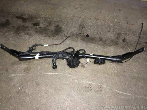

So, für die Bilder mal schnell aus der Garage geholt.
Eingeklappt ist nichts sichtbar ( außer dem Loch was scheinbar jedes Modell hat ). Ausklappen geht über Seilzug hinter der linken Kofferraumverkleidung. Kurz ziehen und dann von Hand einrasten. Einklappen umgedreht. Grüne LED sagt alles i.O., rote LED sagt es stimmt was nicht. Keine Ahnung ob das bei anderen Audi-Modellen auch so ist, hatte schon Jahre keinen mehr und der hatte auch keine AHK.
