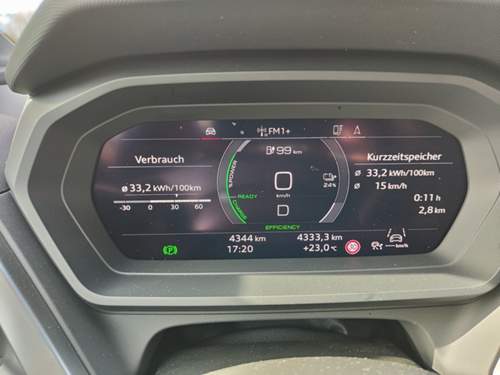

Seit heute (12.04.2022) haben wir sommerliche Temperaturen. Ich freute mich schon auf einen endlich tiefen Akkuverbrauch. Aber nach kurzer Fahrt in der Stadt kommt die Ernüchterung:
Aussentemperatur 23 Grad und Akkuverbrauch über 30kWh. Die Klimaanlage ist auf ECO und auf 21 Grad eingestellt. Auch bei längerer Fahrt (30km) bis Tempo 50 bleibt der Akkuverbrauch auf > 30kWh (siehe Bild)
Habe auch die Kima abgeschaltet - keine Auswirkung, der Akkuverbrauch bleibt im Bereich 28 - 33 kWh.
Kennt das jemand ? oder ist das jemand auch aufgefallen. Ein Bekannter hat mir geraten, die Wärmepumpe kontrollieren zu lassen.

Die Strecke von 2,8km ist viel zu kurz um repräsentative Verbrauchswerte zu erzielen. Fahr mal ne längere Strecke und Zeit, dann fällt der Verbrauch der Klimaanlage nicht so sehr ins Gewicht. Btw: ich habe einen 40er mit WP und konnte mich die letzten Tage nicht übern Verbrauch beklagen

Das Bild ist von Anfang der Fahrt. Auch nach 30km war der Verbrauch noch ebenso hoch. Ich fahre jetzt seit 4700km mit meinem Q4 und habe die Verbrauchswerte im Griff. Fahre auch immer wieder längere Strecken AB wo sich der Verbrauch im Rahmen (25-28kWh) bewegt. Aber so einen Verbrauchswert über eine längere Strecke bei diesen Temperaturen habe ich noch nie erlebt. Normalweise ist ohne Standklimatisierung am Anfang der Wert bei etwa 35-38 kWh und pendelt sich dann nach ca. 5-10km auf einen normalen Wert von etwa 20-25 kWh ein.

… habe in meinem Q4 50 eine WP und keine Probleme damit. Um den Verbrauch im „erwärmten“ Zustand des Autos zu vergleichen, ist es am besten mal nach 5 km den Verbrauch zu reseten. Wenn dann immer noch so hohe Werte sind stimmt was nicht!

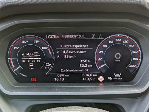

Ich habe einen 50er mit WP und der Verbrauch liegt bei kalten Temperaturen und Kurzstrecken tiefer als mit dem ID.4 ohne WP den ich vorher für 3 Monate gefahren bin als Ersatz.
Hier mein aktueller Test von gestern, da ist 100-120km/h Strecken drin und auch enige Höhenunterschiede also nicht alles flach.
Da hatte ich meine 2 Wochen junge Tochter auf der Rückbank und bin dementsprechend gefahren :-)
@lase0612 Was sagt den dein dazu?
Entspricht das was du nachladen musst auch dem was der Computer anzeigt?

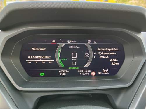

Nachtrag: Ich bin heute morgen bei 13 Grad Ausssentemp. die gleiche Strecke gefahren wie gestern und habe bei etwa gleichem Streckenabschnitt ein Bild gemacht. Beim Start (ohne Standklimatisierung und Klima auf 21 Grad ECO eingestellt) war der Akkuverbrauch in den ersten 2 Km etwa bei 35-42kWh und sank dann kontinn. auf etwa 16-19kWh. Das ist meines Erachtens das normale Verhalten und das war dann auch bis nach 30km am Ziel gleich. Da heute die gleichen Temperaturen herrschen und das FZ ebenfalls den ganzen Tag auf dem gleichen Aussenparkplatz wie gestern stehen wird, werde ich am Abend den Verbrauch nochmals verifizieren.
Um das, was @ktown eins drüber angemerkt hat nochmal aufzugreifen:
Wenn es wieder passieren sollte, achte mal auf den Akkufüllstand. Wenn der zu dem exorbitant hohen Verbrauch passt, hast du wirklich ein Problem. Wenn der eher zu den "normalen" Verbräuchen passt, spinnt nur die Verbrauchsanzeige.
