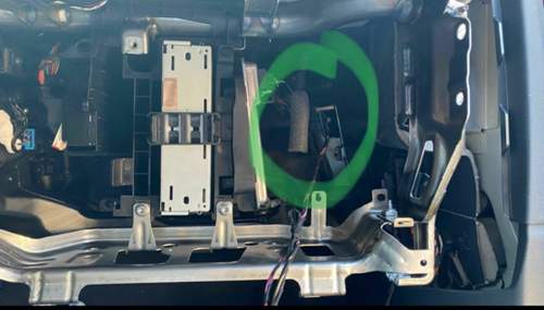

hat jemand bereits eine AHK erfolgreich nachgerüstet? Habe eben meine verbaut, jedoch bekommt mein Steuergerät kein Strom bzw. beim codieren sagt es, dass es nicht erreichbar sein.
Muss noch etwas verdrahtet werden vom CAN BUS etc. trotz werkseitiger AHK Vorbereitung?
Danke und Grüße
Selbst wenn er Strom bekommt, läuft der sowieso nicht erstmal, muss nach Audi und per Svm Code codiert werden, da du eh kein SVM code haben wirst mach dich auf einiges gefasst. Finde erstmal jemanden der dein Steuergerät parametrisiert und codiert (MQB2020 Fahrzeuge bekommen eine andere Codierung auf das 69er stg) dann noch jemanden der den Q4 per sfd entsperrt und codiert.
Ich kenne die Codierung und kann das alles machen

Danke, ich denke das Teil braucht erstmal Strom. Habe ein Codierstecker mitbekommen um das freizuschalten. Muss die vorgandene Vorbereitung noch auf dem Sicherungsfeld aufgesteckt werden?
