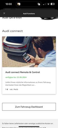

Ich habe nur das zur Auswahl, siehe Bild. Finde ich echt ein bisschen wenig und CarPlay ist bei mir nicht enthalten.
