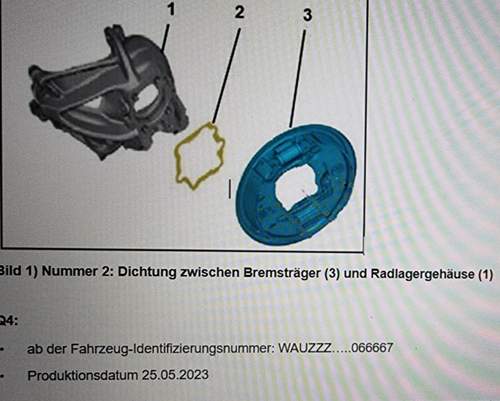

mein Q4 EZ: Sep.2021 mit 52000km hat jetzt ein ernsthaftes Problem mit der Trommelbremse / Feststellbremse. Nach einer Fahrt im Regen , es genügt aber auch schon Parken im Regen, lässt sich die Fesstellbremse nicht lösen. Oder besser gesagt : das Auto fährt nicht los! Erst bei ca 50% Gaspedalstellung und einem lauten Schlag schießt der Wagen los. Es ist so heftig das das Auto sich richtig in die Federung reinzieht oder anhebt ( je nachdem ob vorwärts oder rückwärts gefahren werden soll).
Ein Parken zwischen zwei anderen Fahrzeugen ist nicht mehr möglich, da man das Losschießen nicht kontrollieren kann und man den anderen Fahrzeugen auffahren würde. Das Problem trat jetzt nach fast 2,5 Jahren in der verstärkten Form auf. Laut Audi gibt es keine Lösung.... ähm das kann doch nicht sein!
Hat bzw. hatte jemand auch das Problem und wie wurde es gelöst ?

Klingt nach festgerostet. :/
Mal probiert die Bremsen zu „reinigen“? Also bei schnellerer Fahrt auf N schalten und z.B. bis zum Stillstand runterbremsen. Durch die Fahrstufe N wird nicht rekuperiert und ausschließlich mit der Reibbremse verzögert.
Es genügt schon wenn das Auto bei hoher Luftfeuchtigkeit draussen steht, ich muss nicht unbedingt vorher im Regen gefahren sein damit der Fehler auftritt. Freibremsen hab ich schon probiert, bringt leider nichts.
In dieser Form ist der Fehler erst kürzlich aufgetreten, vorher war es OK.
Kannst ja versuchen ein bisschen Öl drauf zu geben
Wie lange hast du versucht freizubremsen? Im Zweifel etwas länger probieren.
Ansonsten zum Händler, der soll dir die Bremse zerlegen, oft kann es durch bestehenden Rost oder Ablagerungen durch Bremsstaub zur Festsetzung der beweglichen Teile kommen.

Es gibt eine TPI, es werden Dichtungen nachgerüstet ob es was bringt weiß ich noch nicht..
Das hat man mir jetzt auch mitgeteilt das es eine TPI gibt..... nachdem ich beim Händler etwas energischer wurde. Es werden jetzt die Dichtungen verbaut und je nach Zustand die Bremse erneuert.
Diese Abdichtung wurde wohl erst ab Mai 2023 !!! verbaut.
@Aurora40 Ich habe meinen Ende April 2023 geliefert bekommen. Hat er nun die neuen Dichtungen? Wie lautet die TPI Nummer?
TPI Nummer habe ich keine. Mir wurde bei dem ersten Werkstattbesuch gesagt das es keine Lösung gibt. Beim zweiten Besuch, dort habe ich dann gesagt das das Fahrzeug so nicht fahrbar ist und ich die Situation nicht akzeptiere, wurde dann gesagt es, gäbe doch eine TPI ( Dichtungen nachrüsten bzw Dichtringe... wie auch immer).Auf Nachfrage ab wann denn neue Fahrzeuge damit ausgerüstet wären hiess es Mai 23.
Wenn die Bremse überarbeitet wurde gebe ich hier Rückmeldung. Zur Zeit ist der "Dichtsatz" nicht lieferbar......
Ich warte also auf einen Termin.
Guten Morgen TPI 2071197/3
Ab Identnummer
WAUZZZ.... 066667
sind die Dichtungen ab Werk verbaut
