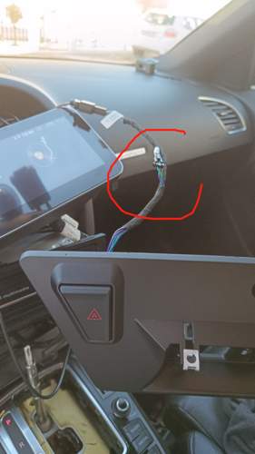

Also ich habe in meinem Q5 8R Bj. 2011 ein Android Radio eingebaut mit großem 12,3 Zoll bildschirm(China).
Die geben twar Support,ist aber sehr anstrengend und umständlich .
Seit dem Umbau habe ich folgende fehler.

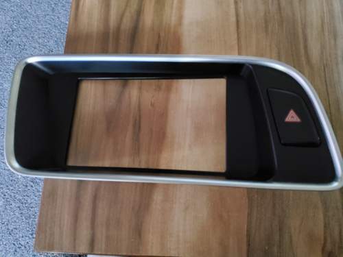

1. Airbaglampe leuchtet seit dem,da muss ich wohl den fehler löschen,estrat erst auf nach dem umstecken auf die neue Blende.
2. Das MMI bedienteil in der Mittelkonsole ist Tot bis auf Parkbremse und Automatik.

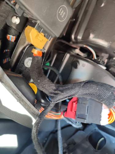

Leider bin ich momentan Ratlos, ich weiß auch nicht wo ich den weißen MMI stecker von neuen Kabelbaum anschließen muss.
Hat jemand vielleicht ne Idee?
Anbei ein paar Fotos

Moin Thomas
Problem 1):
Dein Airbag Problem wird sich nicht einfach löschen lassen.
Dein Auto vermisst die "Airbag Off Leuchte".
An den originalen Warnblinkstecker kommt ein kurzes Adapterkabel mit 2 Steckern dran.
Das eine Ende geht in den alten Warnblinkschalter (mit Airbag Off Leuchte) und das andere an den neuen
Warnblinkschalter.
Den alten Schalter mit etwas Schaumstoff umwickeln ( wegen Klappergeräuschen) und hinter die Blende schieben.
Dann sollte Deine Airbagleuchte nicht mehr leuchten.

Ich habe doch keine 2 schalter auf meiner Blende ,nur warnblinker. Das kabel wird doch nur gebraucht,wenn man ein Airbag schalter hat.

Moin Thomas
Hat Dein Wagen einen Schalter um den Beifahrer Airbag zu deaktivieren ?
(Normalerweise im Handschuhfach mit Schlüssel bedienbar).
Wenn der Beifahrer Airbag abgeschaltet wurde , muss logischerweise eine Airbag Off Anzeige leuchten.
(In meinem Wagen (8R Bj 2013) befindet sich diese Airbag Off Leuchte in dem Originalen Warnblinkschalter.)
Wenn Du jetzt durch das umstecken auf den neuen Warnblinkschalter dem Fahrzeug seine Airbag Off Leuchte nimmst, produziert das den sichtbaren Airbagfehler.
Bleibt die Airbagleuchte denn aus wenn Du den originalen Warnblinkschalter ansteckst ?
Ich so ein Airbag off schalter nicht,ja wenn ich zurrück baue auf die orginal blende ist die lampe immer noch an.

Was genau ist denn der farbige Stecker auf Bild 6 in Deinem Post weiter oben ?
War das Teil im originalen Monitor eingesteckt oder kommt der von unten und war am MMI eingesteckt ?
Wo steckt der abgebildete flache Stecker jetzt ?
also der graue runde war am orginal moniter,der wurde mit dem neuen kabelbaum grüner stecker verbunden.
Tja der flache braune stecker bild 6 ist noch ohne anschluss,der war vorher im alten monitor.

Wie schon geschrieben ist am neuen kabelbraum ein weißer MMI stecker,ich weiß aber nicht wo der hin soll.
Vielleicht ist ja einer aus Berlin zehlendorf nähe lach.
Moin Thomas
Die Integration des Android Systems ist komplett über die mitgelieferten Adapterkabel möglich.
Es bleibt eigentlich kein vormals angeschlossenes Kabel übrig und läuft ins Leere.
Die einzigen Kabel (abgehend vom Adapterkabel) die u.U. frei bleiben sind Cinch Anschlüsse und Anschlüsse für die Rückfahrkamera .
Ich vermute den Fehler in Deiner Verkabelung.
Besorge Dir einen Anschlussplan von Deinem Gerät über den Verkäufer.
Sonst wird das nix.
