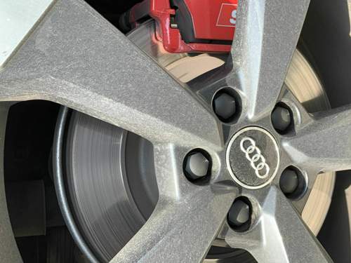

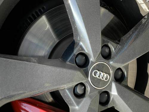

Audi liefert bei den Bremsen nur noch Schrott. So schaut die Bremse bei meinem SQ5 TFSI nach 9 Monaten und gerade mal 7000km aus. Keine Vollbremsungen und kein dauerndes scharfes Bremsen.
Nur wie immer dumme Standard Kommentare von der Werkstatt und von der Kundenbetreuung.
Nach 2500km 3 neue Reifen wegen Sägezahn und einem Materiallunker in der Lauffläche !! Wurden von Audi ersetzt.
Eine Woche nachdem nun die Sommerräder wieder drauf sind und ungefähr 3000km auf den Sommerrädern ist jetzt auch Sägezahn auf dem letzten Reifen und ein weiterer hat schon wieder den ersten Ansatz.
Desweiteren ist seit einigen Wochen nach ein paar Stunden Standzeit das Bremspedal erstmal fest. Das Auto läßt sich erst nach extrem festen treten des Bremspedals starten. Voll der Schrott die Kiste und auf so was hat man fast 1 Jahr gewartet. Inzwischen ist Audi bei mir voll unten durch. Nächste Woche ist mal wieder Werkstatttime, mal schauen was dabei rauskommt. Eines steht aber schon mal fest - dies ist und wird auch mein letzter SQ5 sein.
