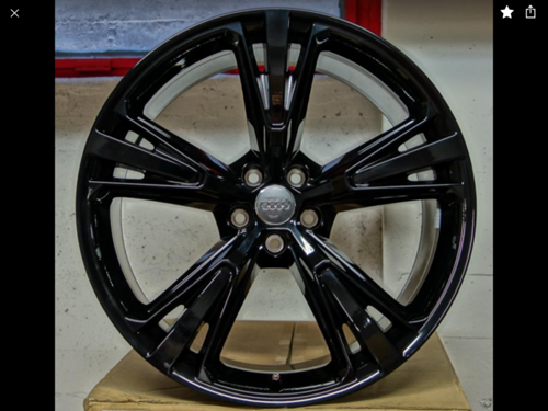

So, meine Winterreifen liegen bereit für den Q8. Leider fehlt das Auto. Habe die Felgen einzeln gekauft und bei meinem Reifen-Händler die passenden Reifen bestellt.
Es sind Hankook 285/45 R21 mit AO Kennung montiert.
Bild der Felgen im Anhang. Man muss aufpassen, da die Q7 Felgen oft nur 9,5 Zoll haben und nicht auf den Q8 montiert werden dürfen.
Die 5 Stern 21‘‘ hat 10 x 21‘‘.
Ist ein Beispielbild

Die Felgenbreite 10j hat der Q7 auch im 22er Bereich , kleiner passt immer wie größer . Auf den Q8 kannst du auch eine 9,5j breite raufziehen . Musst halt eventuell zur Einzelabnahme . Wichtig ist der Abrollumfang und die Einpresstiefe der Felgen ,und natürlich müssen die Reifen genug Freiraum haben , und die Traglast muss eingehalten werden . Kommt halt immer drauf an was du für eine Reifenbreite auf deine Felge ziehen willst , auf ne 9,5j x 21 bekommst du z.b. Keine 295 mehr rauf . Gibt da Tabellen für , auf deine 10j gehen glaube ich 315er rauf

@andre, Danke, dass was du alles schreibst ist richtig. Aber auf eine Einzelabnahme hab ich keine Lust.
Audi hat das schon mit Absicht gemacht .... damit man sich nur teilweise im Q7 Regal bedienen kann. Schon allein der Querschnitt ist anders bei den 21er - Q7 40er und Q8 45er Gummi... deshalb hab ich nach Felgen ohne Gummi gesucht.
Möchte bei der Abholung in IN keinen Stress, weil es ist ja bekannt, dass z.b. keine Zubehörfelgen bei Auslieferung montiert werden. Evlt. wird auch die Freigabe Auto/Felge kontrolliert....

Ok bei mir ging das 2009 mit Zubehör ... in Ingolstadt . Ja da ist der Haken mit 40/45er . Das ändern nämlich den Abrollumfang . Ich sage mal ganz frech das jede Q7 Felge rauf passt , aber es muss dazu der passende Reifen aufgezogen werden , damit der Tacho richtig arbeitet .
Sehen gut aus die Felgen . Pflegeleicht mit Sicherheit .
Das ist mir neu mit dem Zubehör... wurde mir auch beim Händler gesagt. Bei der Bmw Abholung in München soll es auch so sein. Dann hast du ja Glück gehabt ;-)! Wird auch so sein, bis jetzt sind halt nur die 10 Zoll freigegeben. Da kommt bestimmt noch was.....
Die Pflege war mir wichtig, vor allem im Winter und Waschanlage. Die meisten großen Alufelgen mit poliertem Anteil sind ja nicht wintertauglich...
