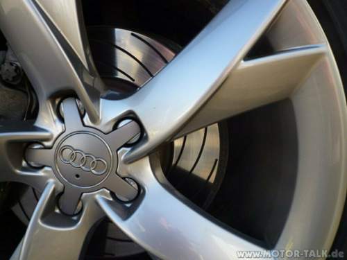

ich habe meinen A5 seit Mai 2008. Super Klasse Auto, aber die Bremsen.
Ich habe den ersten Defekt nach 11500km gemeldet und bei 15.000 zur Reparatur gebracht, mit der Bitte die Bremsen instand zu setzen. Was wurde nicht gemacht?
Die Bremsen! Warum?
Keine Garantieleistung auf Bremsscheiben nach 10.000km. Der Händler zeigte mir ein entsprechendes Schreiben von Audi an die Händler. Ein Schreiben an Audi von meiner Seite hat übrigens auch nichts gebracht. Die haben sich auf die Aussage des Händlers berufen, keine Garantie ;-) Ich habe trotz dieser Ansage die Bremsen instand setzen lassen und die Rechnung nicht bezahlt, mit dem Hinweis das es noch andere schöne Autos von anderen Herstellern gibt. Da wir einige Audi in unserem Unternehmen einsetzen war dann auch Ruhe. Der Händler blieb auf den Kosten sitzen. Tut mir auch leid für Ihn. Nun sind nach 53.000km die nächsten Bremsscheiben an der Reihe. Ganze 40.000km gehalten. An meiner Fahrweise sollte es nicht liegen. Hab nur ein paar mal von hoher Geschwindigkeit runterbremsen müssen. Ich bin nun gute 40 Jahre alt und kann mich an die Zeiten vor 20 Jahren noch gut erinnern, bei denen die Bremsscheiben bei guten Autos wie damals Daimler nicht vor 80.000km defekt waren. Und dann wurden die nicht erneuert, sondern abgedreht. Wo leben wir eigentlich, dass sich ein Hersteller so frech gegenüber seinen Kunden benehmen kann. Vor Jahren hätte es noch eine Rückrufaktion bei einem solch gravierenden Mangel gegeben. Heute lässt man es den Kunden bezahlen. Ich denke, so gut diese Autos auch sein mögen, irgend wann müssen wir mal Zeichen setzen und vielleicht mal 3 Jahre lang Audi aussetzen und irgend etwas anderes leasen. Vielleicht lässt meine unterstellte Gier nach Gewinnmaximierung etwas nach und Audi konzentriert sich wieder auf eine hohe Kundenzufriedenheit. Es kann doch nicht angehen, dass die Automobilzulieferer an die Wand geklatscht werden und die Kunden auf der anderen Seite die Mängel und die Ausfälle bedingt durch Billigsteinkäufe aus eigener Tasche zahlen sollen. Habe übrigens mit der Branche Automobilzulieferer nichts zu tun. Lese nur Zeitung. Und noch eins liebe Audi. Bremst Eure Bremsscheiben selber ein. Dafür ist kein Kunde zuständig. So was könnt Ihr meinen elfjährigen erzählen. Der schaut Euch mit leuchtenden Augen an und glaubt das auch. Aber bei mir schwinden die Emotionen, auch wenn es seeehhhr schöne Autos sind. Ich kann generell nur von Audi sprechen, da wir im letzten Jahrzehnt nur Audi in unserer Firma fahren und möchte daher nicht ausschließen dass andere Hersteller ähnlich mit Ihren Kundenkreis umgehen. Man kann dieses Problem meines Erachtens nicht auf die Bremsen reduzieren, sondern auf die Art und Weise wie man mit den Kunden umgeht.
Aber eines kann ich Euch sagen.
Liebe Audi, so nicht!
PS: Ich lasse die Bremsscheiben auf eigene Kosten erneuern. Aber sicher nicht mit Audi Orginal Bremsscheiben ;-) Die 600 Euro gönn ich mir :-) Kauf mir doch kein Auto für über 60 k und streite mich dann wegen 600 Euro herum :-)
Die Bremsen! Warum?
