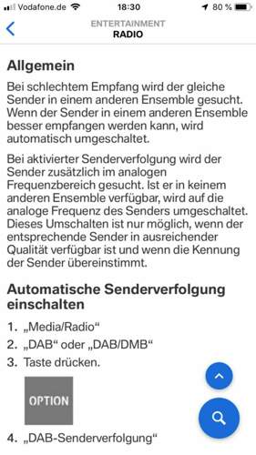

Servus Zusammen, nachdem Umstieg vom X1 auf den X2 muss ich leider feststellen dass Qualität vom DAB Radio in meinem X2 sehr schlecht ist. Sobald ich in einem Tunnel in München lande, gibt es nur Geräusche. In meinem X1 mit dem klassischen Radio, war es ganz anders .... Gibt es eine Möglichkeit am Empfangsqualität zu "drehen" oder auf das klassische Radio umzusteigen? Grüsse Marius

Senderverfolgung aktivieren. Dann wird automatisch auf Analogradio umgeschaltet wenn DAB ausfällt. Voraussetzung ist das der Sender auch in Analog sendet.

Themenstarteram 17. September 2019 um 14:45
@Sebi1980xd schrieb am 12. September 2019 um 07:10:25 Uhr:
Oder gleich UKW/FM (Analog Radio) hören.
aber wo finde ich diese Funktion ? habe alles durchgesucht.....
Schau mal, das sollte dir weiterhelfen
Genau so ist es. Einfach einen DAB Sender auswählen und Taste „Option“ drücken.
