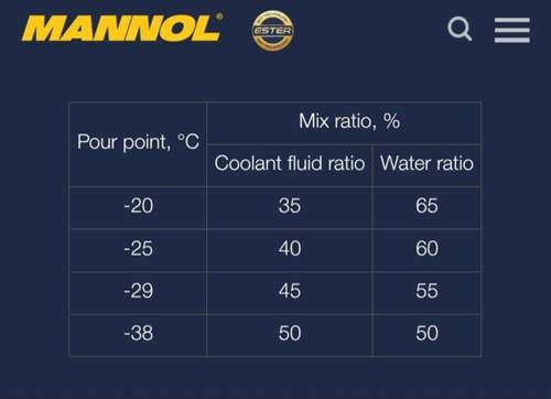

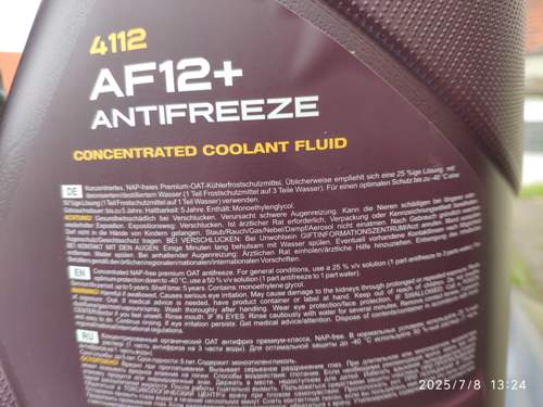

erstmal:
Das Posting #2 hast Du verstanden?
Kühlmittel sollte (wenn es keine Fertigmischung ist) IMMER mit Wasser gemischt werden, müsste auch auf dem Kanister drauf stehen. In der Regel halbe-halbe.
Sonst friert das unverdünnt schon bei leichten Minus-Graden ein.
Glysantin
und in Zukunft werde ich mit meiner eigenen Frostschutz-Sprüfspindel eine Wareneingangskontrolle machen.
Völlig nutzlos!!! :rolleyes:
die Prüfspindeln messen ja nicht den Frostschutz sondern hilfsweise die Dichte der Kühlmittelflüssigkeit.
Und die Hersteller der Prüfspindeln gehen ja davon aus, dass es korrekt mit Wasser gemischt wurde.
(Linker Bereich vom Diagramm, die gerade Linie)
Du bist aber im fast unverdünnten Bereich.
Die Dichte ist hier geringer und Deine Prüfspindel zeigt vollen Frostschutz an, der aber in Wahrheit gar nicht vorhanden ist.
Selbst wenn Mannol dann sein Kühlmittel halb-halb mit Wasser panschen würde, würde Deine Super-Prüfspindel vollen Frostschutz anzeigen.
