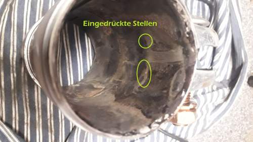

Die Rohrverbinder sind von Bosal und leider der letzte Schund. Heute hatte ich Zeit gehabt und habe die Auspuffanlage demontiert. Da zeigten sich einige Probleme.
1) Der Rohrverbinder (Bosal)
Die Bandschellen drumherum sind nicht nicht passend gefertigt. Zieht man die zu, so ergibt sich kein Kreisquerschnitt, sondern die Laschen ragen in den Querschnitt hinein (Bild 3)
Das drückt auf die Bleche des Rohrverbinders, wodurch dieser sich aufdrückt/verformt (Bilder 1-2)
Das hat auch dazu geführt, dass der Verbinder nicht plan das Auspuffrohr umschlungen hat. Bei dem dünneren Blech der Zubehör-Abgasanlage hats mir auch gleich ne Delle reingedrückt, die einiges Rausgeklopfe erfordert hat :mad:
Ich habe die Bandschellen abgenommen, zugedreht und dann mit einem Schleifstein so zurecht geschliffen, dass sich ein Kreisquerschnitt ergibt im zugezogenen Zustand. Nun kann man die Schelle auch stärker zuziehen und es spannt sich dann auch der Verbinder, statt sich zu verformen (Bild 4). Kommen auf die neuen Verbinder, nicht auf die verformten.
2) Die Schrauben des Rohrverbinders
Angeblich 8.8er Zugfestigkeit M10. Da sind 25 Nm nicht viel. Dennoch hat es die verbogen, was auch die Bandschelle verformt (Bild 4)
3) Rohrform (Rundheit) der neuen Abgasanlage (Ernst)
Siehe das Bild mit dem gespannten neuen Verbinder. Da sieht man, dass das Rohr leider nicht in Form ist, das Licht der Taschenlampe leuchtet durch den Spalt (Bild 5)
Da es die Bosal Rohrschellen es verformt hat, habe ich neue kaufen müssen.
Der Teilehänlder vor Ort (Wessel Müller) hat ganz besonders nette Preise für Privatkunden - und die Teile der Firma Fischer sind preislich eher das "Low Budget"...
