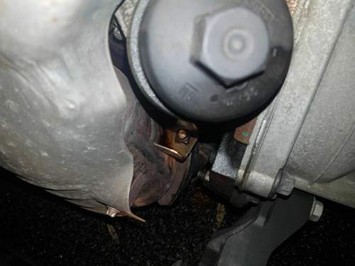

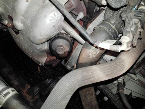

ich habe seit längerer Zeit Geruchsbildung aus Motorraum bis Innenraum. Das erste mal vor 2 Jahren direkt nach Inspektion stand Oel unter dem Gehäuse. Nochmal Filter gewechselt alles i.o. Ein Jahr später andere Werkstatt wieder das gleiche, direkt nach Inspektion Oelverlust unterm Filter, wieder gewechselt alles i.o.
Ich fand das damals schon komisch, dass 2 unterschiedliche Werkstätten zu blöd sind Filter zu wechseln.
Jetzt immer wieder leicht Qualm weiß aus Motor und heute so schlimm, dass ich beide Fenster aufmachen musste. Heute Abend wieder alles i.o. Öl verliert er nicht, habe ich geprüft.
Was kann es sein. Nur Pech mit der Gurke. Kupplung macht schon Schleifgeräusche nach 40000, habe ich nichts machen lassen bis jetzt.

Wo kommt der Rauch her und wann? Aus dem Motor ja wohl nicht, denn der hat keine Löcher.
Unter welchem Gehäuse steht da Öl und vor allem: Warum um alles in der Welt REKLAMIERST du diese Mistarbeit nicht???

Also ich habe den Mist ja reklamiert und es wurde jedes mal kostenlos ein neuer Filter getauscht und danach war das Problem behoben. Wie zuletzt vor 1 Jahr, seitdem war Ruhe. Nun aber wieder, dieser verbrannte Geruch der bis in den Innenraum zieht und aus der Motorhaube auch weißer Dampf, nicht viel zu sehen und tritt nur sporadisch auf. Vorher stand das Öl direkt unter dem Filtergehäuse, da war eine Halterung und da stand Oel drauf. Da ist es jetzt aber nicht mehr. Hatte Pappe unter dem Motorraum gelegt und 8 Stunden später war da ein kleiner schwarzer Fleck drauf, ob es Öl war muß ich prüfen. Vom Füllstand seit 12 Monaten ist da nichts raus.

Naja, wenn die Werkstätten zu doof sind einen simplen Ölwechsel zu machen, kann das arme Auto nix dafür.
Mach doch mal die Haube auf wenns qualmt. Raucht da verschüttetes Öl, ist die Scheißkiste auch unschuldig und die dämliche Werkstatt soll dir auf ihre Kosten eine Motorwäsche spendieren.

Ölverlust (wie es aussieht nach aussen?) und Qualm passen doch gut zusammen? Undichtigkeit suchen, abstellen und gut isses. Auch bei Scheißkarren, aber recht schwierig bei Scheißwerkstätten.

Bei den Motoren mit Filterpatrone geht bei raus ziehen des Filters ein kräftiger Schluck Öl verloren, wenn man das nicht abfängt, versaut das den Motor.Wenn sich das irgendwo fängt und bei Fahrbetrieb auf den Auspuff tropft...
Ist mir auch beim ersten Ölwechsel passiert,beim 2. nicht mehr.
