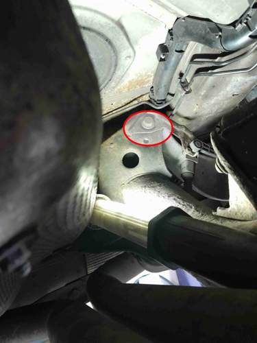

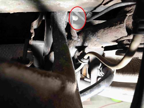

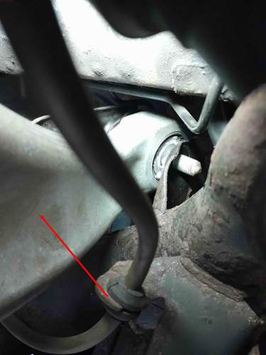

Hier nun die versprochenen Bilder. Musste alles zerstören am alten Querlenker, da die Excenterschraube an der Hülse im Gummilager festgegammelt war. Mit Schlagen und Drehen war da nichts.
Neuer-querlenker
Schraube-von-hinten-ohne-mutter
Schraube-von-unten-innen
Konntest du die Reparatur dann durchführen, ist der neue Querlenker jetzt drin?
Themenstarteram 17. November 2023 um 17:47
Ja, ich konnte die Reparatur durchführen, der neue Querlenker ist auf dem ersten Bild zu sehen. Musste eine neue Excenterschraube verwenden
