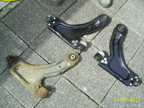

ich wollte noch kurz feedback geben.
Das Reparaturset verbauen war selbst für die Werkstatt mit Bühne eine harte Arbeit. Ein Bohrer ging kaputt so hart war der Stahl beim ausbohren. Das ist nichts ohne Bühne!
Aber nach 20tkm bzw. 2 Jahren war bei beiden Querlenkern das nächste Lager total ausgeschlagen.
Die originalen Querlenker waren also nach 70 bzw. 90 tkm hinüber - keine gute Qualität!
Also haben wir beide Querlenker ausgestauscht. Von Febi mit neuen Schrauben haben beide Querlenker 225 euro gekostet. Der Einbau geht ohne Bühne und hat nur 1 Stunde gedauert.
Also am besten immer den kompletten Querlenker tauschen!
