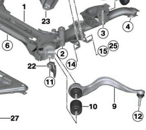

Hallo, ich fahre einen BMW 320 d xDrive F31.
SN: 0005/BPI
Wenn ich unterwegs bin, poltert es vorne Links bei mir.
Die Werkstatt sagte mir das dass wohl der Querlenker wäre.
Die sind wohl mit Öl gefüllt, und da habe ich wohl auch Öl am Querlenker verloren.
Da dieser nicht mehr mit Öl gefüllt wäre , würde der Wohl Geräusche machen.
Im Dezember ist der TÜV fällig,bis dahin will ich das Fahrzeug auf Vordermann bringen.
Kann mir jemand Tipps geben, welche Marke ich mir holen sollte? Und evtl. auch die Teilenummer.

Hallo @UncleBenz66
Hast du dir den Schaden am Querlenker am Fzg zeigen lassen ?
Ölverlust lässt mich eher an die vorderen Zugstrebenlager denken als die Querlenker, diese sind bisher eigentlich rel.unauffällig beim "F" .
Bremsscheiben haben einen ziemlichen Rand ? das ist keine verwertbare Angabe - wie ist denn die Restbelagstärke und haben die Bremsscheiben denn das Mindestmaß bereits erreicht .
Was das Differential angeht wären Bilder hilfreich.
Mfg Mario

Hallo, ja habe ich mir zeigen lassen. Hab die Ölspur auch gesehen.
Die meinten zu mir, dass Hydrolager am Lenker wäre defekt, daher das poltern.
Nein noch nicht, dauert aber auch nicht mehr lange bis sie das Mindestmaß erreicht haben.
Danke für die Antwort.
Ich wollte nur vermeiden das du falsche Teile ersetzt da wie bereits erwähnt die Querlenker eher unauffällig sind aber alles kann irgendwann verschlissen sein .
Mfg Mario
Für die Ersatzteile kann ich "Lemförder" empfehlen, ist halt OEM Qualität.
...betroffen ist das Gummielement der "Zugstrebe". Diese sind bei den xDrive-Modellen ölgefüllt" (Hydrolager).
Im ZF (Lemförder) Katalog: https://webcat.zf.com/?SPR=1

...siehe Fotos.
Die Hydrolager kann man auch tauschen, allerdings braucht man eine Hydraulikpresse und ein passendes Werkzeug (Druckstück + Rohr).
Im o.g. LEMFÖRDER-Katalog heißt die Zugstrebe auch Querlenker, obwohl es noch einen weiteren "echten" Querlenker gibt. Hydrolager haben aber nur die beiden Zugstreben (li + re).
F31-dX-1
F31-dX-2

Denke dann lasse ich die ganze Zugstrebe wechseln..
Sollte ich rechts ebenfalls mitmachen ? Da scheint die Seite noch im Ordnung zu sein. Weiß nur nicht wie lange :D
...würde ich ebenfalls tauschen lassen.
Wird meistens empfohlen.
